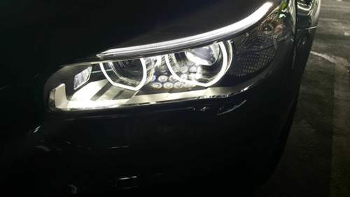

Hab heute meinen 218i AT abgeholt und bin bis auf einen Punkt begeistert:
Sieht für meinen Geschmack irgendwie aus, als wären die LEDs dreckig / verstaubt und würden das auf das Scheinwerferglas projezieren?
Ist das normal bei LED-Licht?

Hat meiner auch... und jeder andere AT, den ich bis jetzt gesehen habe. Scheint also normal zu sein, auch wenn es nicht unbedingt "hübsch" ist.
am 1. Juni 2015 um 20:01
Bei mir auch so.
auch bei mir. lg
Themenstarteram 2. Juni 2015 um 5:27
Merci. Dann ist das wohl kein Bug sondern ein Feature. ;)
Das Licht wird wohl von einzelnen LEDs produziert, entsprechend ist der Lichtstrom/Lichtdichte gebündelt auf die Kegel, die an der Reflexionsstelle kreisförmig sichtbar werden.
Bei einem herkömmlichen Licht gibt es auch die Reflexion, die aber nicht so deutlich wahrgenommen wird weil zum einen die klare Abgrenzung des lichtes fehlt und möglicherweise auch die Leuchtdichte nicht so hoch ist.
In Deinem Bild sieht man, dass das Glas angeschmutzt ist. An den Schmutzpartikeln reflektiert sich das Licht.
Wenn das Glas sauber ist, wird man deutlich weniger Reflexionen sehen. Die Scheibe reflektiert aber physikalisch bedingt dennoch einen geringen Prozentsatzes des Lichtes. Wenn sich mir den Jahren innen ein leichter Schleier auf die Scheibe durch Materialausdünstung absetzt und die Scheiben von außen Micro- oder stärkere Kratzer abbekommt, werden die Reflexe stärker.
Im Neuzustand ließen sich die Reflexe durch eine Entspiegelungsschicht (innen wie außen) reduzieren. Das würde sogar ein paar Prozent mehr Licht auf die Strasse bringen.
Wenn man sich das Licht bei einem sehr alten Auto anschaut, wo das (Plexi)-Glas schon recht matt ist, da wird das Licht auch breit an der Scheibe gestreut. Ist also eigentlich nichts neues, nur dass es nicht so wahrgenommen wird, weil die klare Abgrenzung des Lichtkegels fehlt.
Mir persönlich wäre das da definitiv eine Spur zu heftig und ich würde zumindest bei BMW nachfragen. Ich habe so etwas in dieser Größenordnung noch bei keinem anderen LED-Scheinwerfer gesehen.
Es sieht nicht schön aus und funktionell zuträglich ist es mit Sicherheit auch nicht. Wie louk schon geschrieben hat: Ein paar Prozente der Lichtausbeute gehen durch das Scheinwerferglas aus rein physikalischen Gründen schon verloren. Mit Sicherheit wirkt sich ein verstaubtes Scheinwerferglas ebenfalls nachteilig auf die Lichtausbeute aus. Ich weiß aber nicht (und genau deswegen würde ich bei BMW nachhaken), ob sich für dich als Fahrer durch die Streuung ein verändertes/schlechteres Lichtbild ergibt bzw. für den Gegenverkehr eine mögliche Blendung.
Spätestens dann, wenn es sicherheitsrelevant wird, ist es ein Mangel, der der Nachbesserung bedarf.
Soll BMW die Scheinwerfer doch bitte auch so ausliefern, wie sie auf ihrer Webseite bewerben: http://www.bmw.com/.../led-headlights-03.jpg ;)
Edit: Und so ganz unrealistisch scheint das gar nicht zu sein:
* http://www.forcegt.com/.../...-series-active-tourer-led-headlights.jpg - zwar auch verstaubt, aber nicht ganz so heftig.
* http://autonetmagz.com/.../headlamp-BMW-2-series-active-tourer.jpg - relativ klar.
Zur Ergänzung, eine Reflexion entsteht immer an einer Grenzschicht, also z.B. bei jeder Leuchte, wo eine Scheibe davor ist. Das ist hier kein spezifischer Nachteil des LED Lichtes. Es fällt bloß eher auf, weil das Licht punktuell konzentriert ist.
Wenn Du in eine Xenonleuchte eine Lochscheibe vor dem Glas reinsetzen würdest, sähe es nicht anders aus. Du könntest Da Experiment auch Außerhalb durchführen in dem Du vor der Leuchte eine Lochscheibe hältst und das Licht durch eine Fensterscheibe lässt. Oder Du benutzt eine Fokussierbare LED Taschenlampe und hältst die direkt auf die Fensterscheibe. Auf der Fensterscheiben wirst Du auch die Reflexe klar abgegrenzt sehen. Streust Du das Licht, fallen Dir die Reflexe nicht so auf, obwohl sie auch da sind.
Auf dem ersten Blick sieht das auf dem BMW Glas nicht so schön aus aber da gewöhnt man sich dran und später wird es zu einem Erkennungs- und Qualitätsmerkmal erhoben (LED Licht).

Danke für deine ausführliche Antwort.
Ich hatte direkt bei der Übergabe gefragt und der Händler meinte "das sei normal".
Bezüglich deiner Beispielbilder unten würde ich sagen, dass das erste orig. Bild von BMW mit Photoshop getuned wurde. Die beiden Bilder der Automobil-Seiten scheinen dagegen zumindest bezüglich der Reflexionen normal zu sein und zeigen auch mein Ergebnis wider. Ob mal mehr oder weniger liegt sicher am Winkel und Umgebungslicht etc.

Das Foto ist bestimmt bei Tag aufgenommen (sieht man seitl., es ist noch hell draußen). Bei eingeschalteten Xenons bei Sonne (zum Test) sieht das Licht ähnlich komisch aus - nur ein Punkt ist im Scheinwerfer zu erkennen. Bei Nacht ist das LED-Licht optimal - da gibts nichts Besseres (außer Laser, das später kommt). - Wers bestellt hat ist klar im Vorteil!
