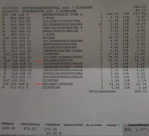

Ich habe bei 104tkm den Kettenrepsatz. bekommen weil mein Kettenspanner defekt war. Das eigentliche Problem mit dem längen der Kette hat nichts mit dem ÖL zu tun sondern lediglich mit dem NWV. Wer noch einen alten NWV (ab dem rep.Satz fehlerfei) hat, wird früher oder später Probleme mit der Kette bekommen und dabei ist es ziemlich scheiß egal welches Öl man verwendet und wann es gewechselt wird.
