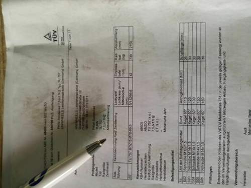

Ich fahre meinen w211 Mercedes sehr selten und wenn dann nur Kurzstrecken innerhalb Münchens, nie mehr als 60km/h,
erst vor einer Woche bin ich auf die Autobahn und das ganze Auto fing ca. bei 110km/h so stark zu vibrieren
(u.a. der ganze Beifahrersitz war in starker Bewegung als würde sich dessen Verschraubung lösen)
dass ich stoppen musste und Adac Pannenhilfe angerufen habe. Man sagte mir dass die Felgen ohne Zentrierringe verschraubt sind, die Felgen haben einen Mittelloch von 72,5mm, der w211 66,6mm, zudem waren die Reifen auf der falschen Laufrichtung montiert.
Bin vorher zu NETTO gefahren um das zu reklamieren, der Service Mann ca. 170cm, kurz Haare, Brille mit schwarzen Gestell sagte keine Entschuldigung sondern "das macht alles nichts aus", durch diese Aussagen fühle ich mich veräppelt. Ich konnte mich an das Aussehen des Mechanikers erinnern der im Mai die Reifen wechselte das hat ihn aber nicht interessiert.
Der Service Mann sagte er muss die Zentrierringe bestellen und in 2-3 Tagen soll ich nochmals kommen zur Nachbesserung, um die richtigen Zentrierringe zu bestellen sagt er: "ich brauche die ABE, diese wird aber bei diesen Felgen nicht auffindbar sein, so dass er dann nichts machen könne", die Felgen sind nicht original von Mercedes sondern von Borbet, auf meine Antwort: "er könne auf den Felgen sehen welcher Hersteller und Modellnummer es sei und per Anruf oder Internet den Hersteller kontaktieren und so es schnell herausfinden", seine Antwort war: "er braucht die ABE um die passenden Zentrierringe zu erfahren", ich sagte die werde ich besorgen.
Zu Hause habe ich auf der Herstellerseite von Borbet die ABE gefunden und den Service Mann angerufen um ihn die Maße der Zenterringe zu nennen, es sind 72,5 auf 66,6mm, seine Frage darauf: "das reicht nicht aus ich muss wissen von welchem Hersteller die Zentrierringe sein sollen", ich sagte ihm dass egal sei wer diese Ringe herstellt. In 2-3 Tagen werden die geliefert und ich soll kommen zum Nachbessern.

du schliesst also einen technischen Schaden durch die falsche Montierung aus?
Eindeutig!
Ohne Zentrierringe- Kein Problem, es sind nur Montagehilfen...
Falsche Laufrichtung- Geräuschentwicklung und mangelhafte Haftung des Reifens (vor allem bei Nässe)

DU bist für ABE verantwortlich. Wieso war keins vorhanden und wie konnten die Felgen ohne ABE eingetragen werden können?
Die Montage seitens der Firma war OK (wenn auch keine Glanzleistung, die hätten besseren Service bieten können).
Wenn im fahrzeugspezifischen »Gutachten zur ABE« keine Karosserie-, Fahrwerks- oder Tachoauflagen stehen, ist eine Abnahme (TÜV) und eine Eintragung (Zulassungsstelle) normalerweise nicht erforderlich.
Allerdings muss das Gutachten im Fahrzeug mitgeführt werden.
@robert543
Die Auflagen des Gutachtens hast du sicherlich kontrolliert!?
