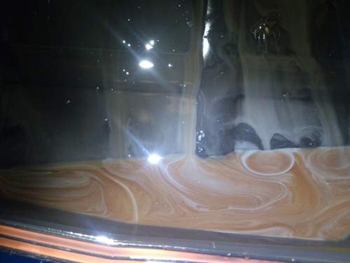

Ich hab mit ner Zentrifuge getestet. Aber wenn das im Sommer angefangen hat. Dann ist das Getriebe schon Schrott.
Das Glykol macht die Dichtungen und Lamellen Kaputt. Da wird auch Spülen nichts mehr bringen.
Wenn du Erdbeermilch im Getriebe hast wars das. Da reicht schon wenig Kühlwasser.

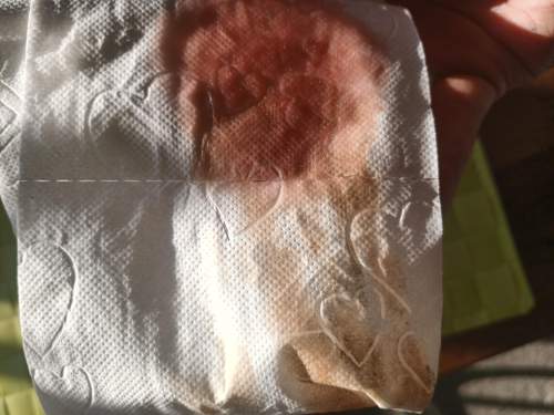

Wenn im Fehlerspeicher nichts hinterlegt ist, würde ich einen Glykoltest machen lassen oder selbst etwas Öl (wenige ml) abzwacken und auf einer ca. 100 Grad-Fläche (z.B. alte Herdplatte) tropfen.
Wenn es Blasen schlägt, ist Wasser drin...
Oder man kann es schon rein optisch sehen.

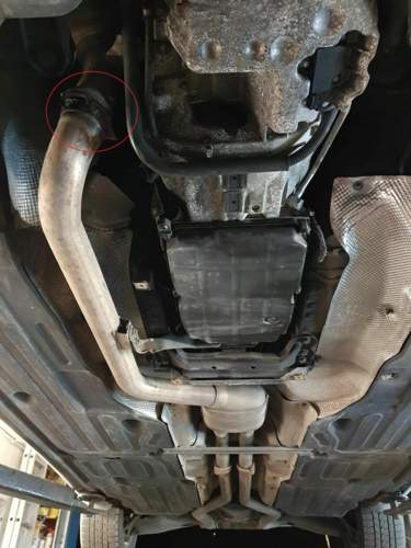

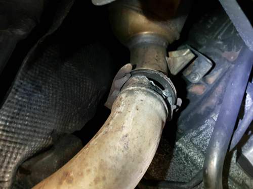

Der Meister hat festgestellt, das mein Auspuffrohr iwo in der Mitte durchgegammelt ist und das Ruckeln daher vom Antrieb/Motor kommt, aufgrund des Lochs.
Werde nun im nächsten Monat mal selbst auf ide Bühne und schauen, was da neu muss XD
Themenstarteram 22. Februar 2018 um 21:52
So, habe heute das Loch am Auspuff gefunden.
Kann mir einer sagen, ob ich das Rohrendstück iwo einzeln kaufen kann, um es dann anzuschweissen?
Möchte mir jetzt den Katalysator ungern nochmal kaufen, da es ja nur am Endstück des Rohrs liegt.
Im Anhang könnt ihr die Fotos einsehen.
