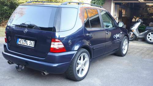

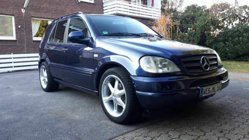

Hallo SW928S,
ich habe meinen ML55 AMG mit den Bilstein B6 und hinten H&R-Federn tiefer gelegt. Ich fahre kein Gelände und mir war es wichtiger, dass ich mit dem kleinen eine gute Straßenlage habe.
Und ich würde es sofort und immer wieder tun !
Was hier von Geklappere u. ä. geschrieben wurde, kann ich nicht nachvollziehen !
Ich habe die hinteren Federn/Dämpfer umgebaut. Dann die vorderen Dämpfer eingebaut und die Drehstabfedern bis auf eine minimale ''Vorspannung'' runtergedreht. Dann den ML 48 Stunden so in der Garage stehen lassen.
Danach habe ich den Abstand hinten beidseitig zwischen Reifenlauffläche und Unterkante Radhaus gemessen.
Auf dieses Maß dann beidseitig die Stabfedern vorne wieder hochgedreht. Dann wieder 24 Stunden stehen gelassen, nachgemessen und minimal nachjustiert.
Das Fahrverhalten ist eine Wolke. Nicht zu hart, nicht zu weich und in den Kurven schön stramm. Damit kann man auch mit dem ML um die Kurven tigern, soweit das mit dem Geschoß überhaupt prinzipbedingt möglich ist.
Ist auch kein Vergleich zum vorher eingebauten AMG-Serienfahrwerk.
Ich bin SEHR zufrieden und habe auch auf längeren Fahrten keinerlei Probleme. Der Komfort ist wirklich okay - obwohl ich recht harte Halbschalensitze im ML nachgerüstet habe (die für Dein Beinproblem natürlich ein nogo wären).
