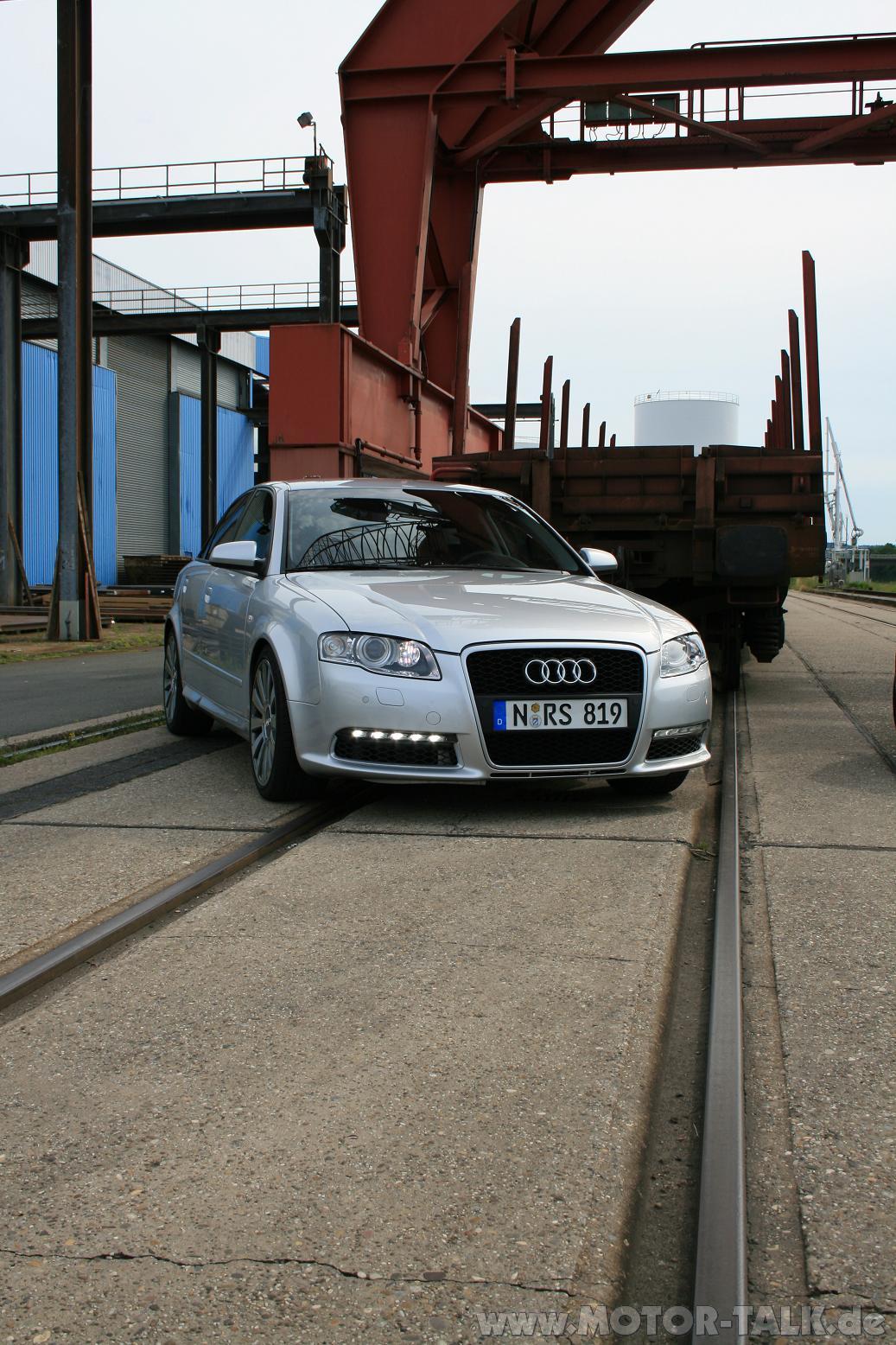

Na, Halogen-Scheinis fürn B7 gibts doch wie Sand am Meer im Zubehör...
LED unten, oben, links, rechts, schwach leuchtend oder noch schwächer :D
Für mich immer noch einer der Top-10-Threads der letzten 2 Jahre:
"HILFE!!! Mit meinen neuen LED-Scheinwerfern kann ich kaum noch was sehen" :D
Joker
Richtig, wer Xenon im B7 hat, hat auch das TFL mit ner Halogenlampe.
Wer Halogenscheinwerfer hat, der braucht den 2. Reflektor fürs Fernlicht, also nix mit TFL.
Rene´
Is ja schwach - sogar daylightrunning kriegt TFL im Fernlicht hin (B6).
Joker

Wieso sollte kein TFL bei einem mit normalen Halogenscheinwerfern möglich sein?
Mein Vater hat das in seinem A4 B7 ab Werk. Ist nicht wie bei Xenon sonder da leuchtet das Abblendlicht (glaub mit 40% der max Leuchtkraft), also beim Einschalten der Zündung wird das Licht eingeschalten und bei Dunkelheit wie üblich Schalter drehen um max. Leuchtkraft zu bekommen.
Dein :) sollte das in ein paar minuten hin bekommen.
