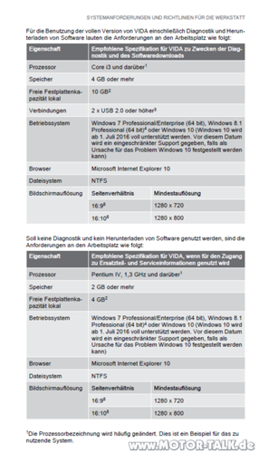

Hallo Vida Dice Experten,
habe mir ein Vida Dice in der Bucht gekauft. Aber leider klappt die Installation nicht.
Habe eine jungfräulichen PC mit Win 7 Pro und wollte das da installieren. Nachdem mir das nicht gelang, habe ich die ganze Kiste hier im Ort zum PC Service gebracht. Die haben das dann irgendwie installiert bekommen. Habe jetzt 3 verschiedene Icons auf dem Desktop, 2 wollen sich beim Volvo Assist Manager einlogen (habe natürlich keine Zugangsdaten) und eins führt ins Nirwana.
Da ich es mit IT nicht so habe (kann nur CD rein, weiter und fertig klicken und dann muss alles laufen), wäre das super wenn jemand der sich auskennt das Ding mal ansieht. Komme aus 49419, bin aber beruflich im Nordwesten der Republik viel unterwegs. Würde Euch das Ding dann vorbeibringen und Ihr könntet mal in Ruhe schauen, ob Ihr das Teil zum Laufen bringt.
Bezahle natürlich dafür!
Besten Dank

Bin kein IT Experte, aber mit etwas Zeit und Geduld sollte es ja funktionieren. Habe gerade heute die Installation hinbekommen, auf einem Win10-Notebook mit einer virtuellen Win7Pro-Maschine. Eine Anleitung dazu findest du hier (englisch): Klick!
Ist übrigens normal, dass mehrere Icons auf dem Desktop liegen - ich meine, es sind 3, zusätzlich noch der VIDA Monitor in der Task-Ansicht.

Ich habs in einem virtuellen XP installiert. Funktionierte recht problemlos, außer dass meine Version zum 31.12.2017 den Dienst eingestellt hat. Aber auch dafür gab es im Netz eine Lösung.
Ich habe ein Icon "Vida All-In-One" auf dem Desktop, das eine Verknüpfung zu ""C:\Program Files\Internet Explorer\iexplore.exe" http://localhost/Vida" ist.
DVD muss nicht drin sein.
Virtuelle Umgebung (VMware) kann ich sehr empfehlen. Wenn es funktioniert kann man davon leicht eine Sicherheitskopie machen. Mit Vida auf einem Rechner, der auch für etwas anderes benutzt wird, wird man sonst auch absolut nicht glücklich, weil kleinste Veränderungen am System dazu führen, dass Vida nicht mehr läuft.
Martin

Also ich habe in meinem Leben Vida schon auf geschätzt 30 bis 50 Rechnern installiert (Win XP früher, Win7 X64 in den letzten Jahren). Erfolgreich! Einfach so! Ohne VM-Ware o.Ä.!
Immer von externer Platte oder SD-Karte.
Ich habe noch nichtmal ne Vida-DVD ;)
Von daher kann Deine Aussage keinerlei Relevanz haben.

Willst Du den PC auch noch für etwas anderes verwenden?
Wenn ja, würde ich - wie gesagt - auf jeden Fall eine virtuelle Umgebung ausschließlich für Vida aufsetzen. Ein virtuelle Maschine mit Windows XP und Vida 2012a ist bei mir ungepackt 24GB groß. Das praktische ist, dass sich so eine virtuelle Umgebung einfahc hin- und herkopieren lässt, ließe sich also auch auf einem entsprechenden USB-Stick verschicken und auf einem anderen Rechner mit VMware Player öffnen.
Martin
VM hat auch den Vorteil, dass man die Updates aussperren kann. Heißt, 1. kann ich ein System beliebig oft auf eine saubere Erstinstallation zurücksetzen und 2. kommt auch über deaktiviertes Windows Update auch kein KB1234567 rein, das mir die Konfiguration im Nachhinein zerschießt.
