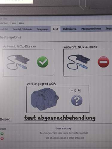

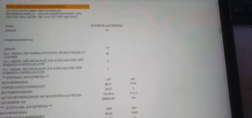

es geht um einen IVECO Stralis XP mit Cursor 13 Motor und 510PS, Baujahr 2018. Er hat jetzt 620.000km auf dm Tacho. Problem ist folgendes.
Und zwar geht an Steigungen wenn er ziehen muss die Motorkontrollampe an. Die Motorkontrollampe bleibt unterschiedlich Lange an. Manchmal bis zu 3-4 Stunden, manchmal auch kuerzer. Es kommt zu keiner Drehmomentreduzierung und er werbraucht auch Adblue ganz normal. Wenn man den Tester anschliest ist der einziege Fehler der hinterlegt wird "Katalysator effizienz" ( Siehe Bild). Der DPF-Filter wurde bei ca. 460.000km gereinigt, Sensoren scheinen in Ordnung zu sein.
Hat da jemand eine Vermuttung was das sein koennte?

Moin
Wenn ich von uns ausgehe und bei anderen
wird es auch nicht anders sein!
Katalysator effizienz ist immer ein Hinweiß,
das der Wirkungsgrad des SCR KAT zu gering ist!
Es muß aber nicht der SCR Kat sein,
auch wenn der NOX Geber Einlaß oder NOX Geber Auslaß einen falschen Wert angibt, kann die Meldung kommen!
Auch eine verklebte Einspritzdüse UREA oder zu geringer Druck in der Pumpe könnte möglich sein!
Normal fährt man da einen großen Umwandlungstest und
filtert damit die Problemstelle raus,
Am Ende des Test nach Prüfung der NOX-SENSOREN wird
Dann UREA eingespritzt und
Dann der Wirkungsgrad des SCR Kat gemessen.

Themenstarteram 10. Mai 2024 um 18:01
Danke fuers Info rosi03677. Werde Ende der naechsten Woche wahrscheinlich zur Iveco Werkstat fahren und die den Test lasen machen.
Wenn nur der SCR Kat im Fehlerspeicher kommt dann ist wohl der SCR Kat hinüber, den kann man nicht einzeln tauschen.
Ansonsten muss man erst alle anderen Fehler abarbeiten. Angefangen von Injektoren, Ölverbrennung, Ad-Blue Einspritzung. Die NoX Sensoren ansich sind eher selten das Problem bei diesem Fehler. Meistens geht es darauf hinaus das der Kat selbst Defekt ist.

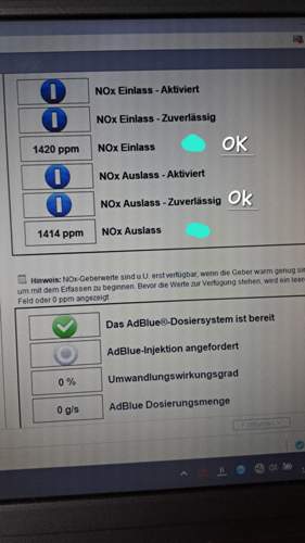

Themenstarteram 12. Mai 2024 um 9:08
Injektoren scheinen fuer 600.00 km noch in Ordnung sein. Habe da einen Test von Ende Februar Beigefuegt. Turbo und Urea-Injektion sind laut Tests auch Ok. Oelverbrauch gibts fast nicht. Jaehrlich muss ich auf 110.000-120.000km nuer ca 1,5l Oel nachkippen. Ein der NoX Sensoren wurde schon gewechselt. Melde mich nach dem Besuch bei IvecoWerkstat und berichte was die sagen.

Rosi, du vergleichst einen Volvo mit einem Iveco, die fahren unterschiedliche Abgasstrategien. SCR ist nicht gleich SCR, Die SCR Kats sind neu schon am "Limit" was den Wirkungsgrad angeht. Und ja für diesen Fehlercode gibt es eine riesen Fehlersuchanleitung. Aber wenn nur der Wirkungsgrad, ohne einen weiteren Fehler im Fehlerspeicher ist, dann ist die Warscheinlichkeit für einen Kaputten Kat einfach größer als für einen NoX Sensor oder eine defekte Ad-Blue Düse.
Da du noch den NH3 Sensor im Fehlerspeicher hast, würde ich erst mal diesen tauschen.

ich melde mich wieder. War wieder bei Iveco. Die haben jetzt den Proces mit dem Umwandlungstest, etc. durch gemacht. Ergebnis ist ein kapputer Katalysator. Neupreis fuer einen neuen ca. 14.000 Eur. Wahrscheinlich werde ich ihn zuerst reinigen lasen und dann beobachten was passieren wird.
