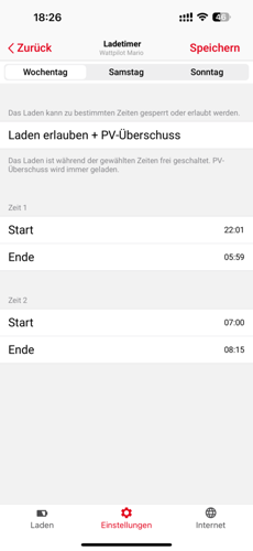

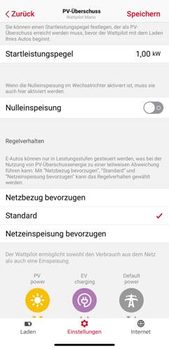

Aktuell aus der Auto Motor Sport
Ich habe den ix3 seit 3 Jahren und eine PV-Anlage von SMA. Überschussladen mit 1-phasiger zu 3-phasiger Umschaltung erfolgt vollautomatisch und ganz ohne Probleme. Es ist wirklich super.
Schonend ist das für den Akku sehr - kann man nur empfehlen.
