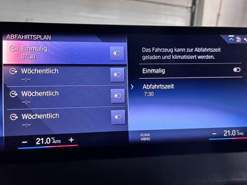

Guten Morgen.
Ich habe das Forum bereits durchsucht, finde aber keinen passenden Artikel.
Folgendes Problem im IX 40:
Beim Laden zu Hause (Flexcharger Version 1) wird bei verriegeltem Fahrzeug immer
der Ladevorgang gestoppt.
Der Fehler stellt sich so dar:
Ich komme an, stecke die "Pistole" in die Ladebuchse, der Ladevorgang startet.
Ich entferne mich vom Fahrzeug (Digital Key), das Fahrzeug verriegelt automatisch.
Der Ladevorgang wird dann nach ca. 30 Sekunden gestoppt und startet auch nicht wieder automatisch.
Das Problem stellt sich mit dem Schlüssel exakt genauso dar.
Im Augenblick behelfe ich mir, indem ich den Flugmodus am iPhone aktiviere, den Schlüssel
hole und ihn während des Ladens im Fahrzeug lasse. Dann lädt er komplett fehlerfrei.
Ich darf mich dann aber nicht mit dem Handy (wieder aktiv) dem Fahrzeug nähern, dann wird
es erkannt und der Ladevorgang auch beim Öffnen unterbrochen (und startet auch nicht wieder von allein).
Habe nur ich dieses Problem?
ich finde keine Möglichkeit, das zu konfigurieren.
Hat jemand einen Tip?
Danke im voraus
Marco
P.S.: An der öffentlichen Ladesäule (DC) ist das verriegeln kein Problem, er lädt normal weiter.

@Maluku: Welches Ladeziel ist eingestellt?
Themenstarteram 1. September 2023 um 9:49
85%
@Ottersheimer schrieb am 1. September 2023 um 11:33:46 Uhr:
@Maluku: Ist vielleicht einTimer eingestellt?
Ich hätte jetzt auch auf eine eingestellte Abfahrtszeit getippt.
Ich kenne nur die eine Möglichkeit für einen Timer, und der ist deaktiviert.
Würde auch sagen Abfahrzeit und Laden im Zeitfenster...
Bezüglich dem Abbrechen allgemein beim öffnen der Fahrertür werde ich auch nicht schlau. Bei DC kann man da ja machen was man will, warum hat BMW das so gemacht. Kennt jemand den Grund?
Das ist eine gute Frage. :-)
Laden im Zeitfenster ist deaktiviert und steht auf "Sofort laden".
Vielleicht stelle ich es mal um gebe ein großzügiges Zeitfenster vor.
@akautz schrieb am 1. September 2023 um 12:20:44 Uhr:
am 1. September 2023 um 10:57
Oder die eingegebene Abfahrtzeit wie im Bild mal löschen.
Die lässt sich leider nicht löschen, nur verändern.
@Labby schrieb am 1. September 2023 um 12:57:00 Uhr:
Hast du mal den Systemneustart durchgeführt?
