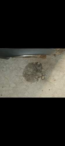

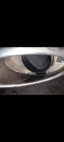

ES QUALMT AUS DEM AUSPUFF! Ich habe die gesamte Hauptstraße benebelt. Busse haben den Nebelscheinwerfer eingeschaltet. Horror!
Ich sofort ran, Warnblinker an und Motor aus.

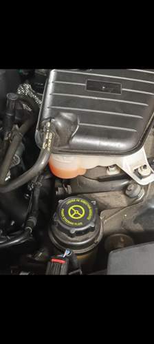

Ich sehe, der Kühlwasserstand ist deutlich unter minimum und der Auspuff nass und es tropft Wasser heraus. Also wahrscheinlich Kühlwasser. Außerdem hat es stark gestunken.
Ich, meine OBD-Stecker ran. Temperatur: 76 Grad. Glück! Bin langsam nachhause gefahren in die Garage. Als ich in der Garage ankam, hatte ich eine Wassertemperatur von 81 Grad und noch etwas Kühlwasser im behälter. Glück!

Kühlwasser,Agr Kühler undicht,Wasser in den Auspuff und verbrennt...weißer Qualm?

Also der Motor ist bis Ende ohne Probleme gelaufen. Der Motorlauf war sehr ruhig. Es hat jetzt auch net so viel Kühlwasser gefehlt. Vielleicht 0,3L.
