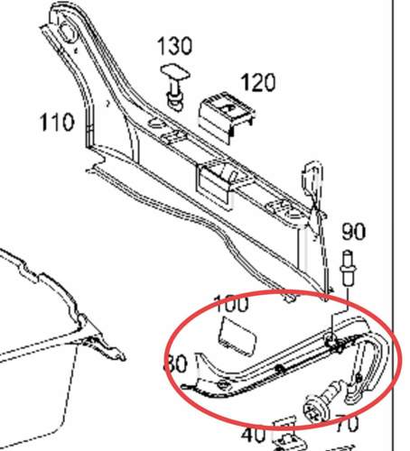

Sorry meinte nicht die Abdichtung am Heckdeckel , sondern den Wasserablauf ab der heckscheibe links rechts
Meinst Du die markierten Teile im Bild?
Abdeckung Kotflügel hinten links
Themenstarteram 17. April 2021 um 15:02
Genau das Meinte ich für rechte und linke Seite
Dann sind es:
A2196930533 ABDECKUNG AUF KOTFLÜGEL HINTEN LINKS
und
A2196930633 ABDECKUNG AUF KOTFLÜGEL HINTEN RECHTS
Kosten je etwa 50€.
Themenstarteram 17. April 2021 um 15:36
Ich danke dir für deine Mühe und auf dieser Schale ist der Gummi befestigt. Diesen wollte ich wechseln nicht die Schale , es war schwer zubeschreiben.
Kein Problem, gerne - Hauptsache wir haben gefunden, was Du suchst. :)
Themenstarteram 17. April 2021 um 15:53
Ist denn der Ablaufgummi mit dabei , oder nur die Schale ?
