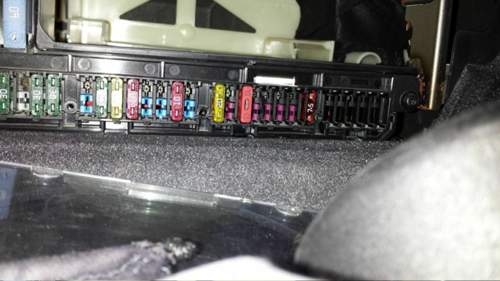

Zieh mal die Sicherung 38 im handschuhfach ab.
Ich vermute das ein Komfort Steuergerät nicht einschläft.

Die Sicherung 38 finde ich nicht. Hab auch kein zettel wo die Sicherungen aufgelistet sind.
