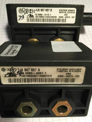

Gestern Abend hat mir Manfred freundlicher Weise den Fehlerspeicher ausgelesen. Neben ein paar anderen Kleinigkeiten hat sich der Defekt am G202 bestätigt. Dadurch kam wohl auch der erschreckende "Krach" ABS hat eingegriffen. Eine Chance hat der Geber noch, weil ein Fehler im elekt. Stromkreis angezeigt wird, werde ich den am WE mal ausbauen und die Kontakte checken. Sonst fliegt der raus und es kommt ein Neuer rein.
Weiß zufällig einer die Audi Ersatzteilnummer? Ist für einen TTR 1,8 225 von 01/2001.
Gruß Ingo
es müsste dieser Sensor sein: Drehratensensor 1J0 907 657 A. (Angabe ohne Gewähr).
Die Teilenummer steht normal auch auf dem Gehäuse drauf.
Wenn du den Sensor ersetzt, muß danach eine Grundeinstellung des Sensors mit einem Diagnosetool vegenommen werden.

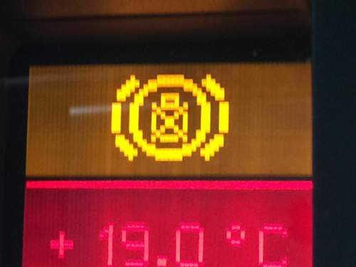

Also, es fing ganz harmlos an. Gelegentlich, wenn ich "scharf abgebogen" bin erschien
das "gelbe Birne in der Bremse" Symbol im Kombiinstrument.
Jetzt ist es permanent in der Anzeige. Und ich habe eine Software - CarPort, die habe ich
hergenommen um das zu analysieren.
Fehler 01542 Geber für Drehrate G202 unplausibles Signal, sporadisch.

Auf diesem Link habe ich etwas zu den Sensoren gefunden: http://www.tt-eifel.de/index.php?id=64,77,0,0,1,0
Für meine Auto (EZ 3/2001) sind 2 verschiedene Sensoren (Typ A und B) verbaut worden. Die Stecker sind nicht baugleich. Und das ist gut so denn die Teile sind nicht baugleich. Man hat am besten den richtigen zur Hand.
Neben dem Drehratensensor(€170) habe ich auch den Sensor für die Querbeschleunigung(€95) ausgetauscht. Auf Rat des ebayers der mir die überholten Sensoren verkauft hat. Anlernen war nicht nötig. Der Fehler G202 war weg.
Die Anzeige im Kombiinstrument (Gelbe Birne in der Bremse) hatte nichts mit dem Sensor zu Tun. Schande über mich, es war die Birne für das linke Bremslicht kaputt.
