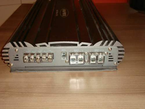

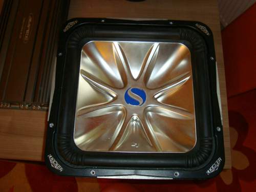

Wie die meisten hier mitbekommen haben soll meine subabteilung aufgemöbelt werden. Die Tage gehts los mit bauen. Planungen sind alle abgeschlossen.
Es werden 2 Kicker s15L7 an einer Ampire m2000.1. Stromversorgung alles mit 35qmm und natürlich zusatzbatterie. Gehäuse wird 170L mit nem auf 33hz getunten port.
Hier schon mal paar bilder von meinem neuen spielzeug.
Natürlich werd ich wärend des bauen noch weitere bilder machen.
Kritik und anregungen erwünscht.
Gruß Etzi

Hat sich wieder was getan. Also Endstufen und Batterie ist verkabelt. Die stützen auf den der woofer stehen soll sind auch fertig. Sie sind aus 21 siebdruckplatten weil die kiste an die 50kilo haben wird muss das schon stabil sein.:) Kabelschuhe sind alle verlötet.
Ansonsten gibts noch ne änderung und zwar zieht nur ein woofer ein. der bekommt dann 165L netto mit tuning bei 36hz. Kiste wird mittwoch gebaut. Denk am Donnerstag gibts die ersten tests. Binn mal gespannt. Hoffe es gibt bösen Tiefbass:).

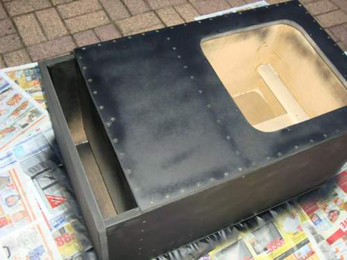

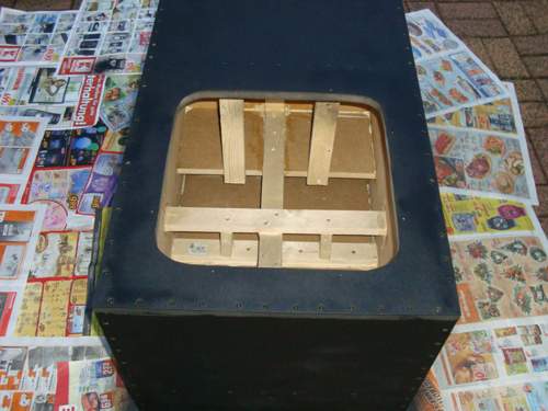

Kiste ist fast fertig. das matschwarz auf den bildern sieht bissel komisch aus. das war beim fotografieren noch nass. jetzt ist supi!:) Morgen gibts noch einschlagmuttern und dan gehts ab ins auto. Ist bissel schwerer geworden als ich dachte. werd vorsichtshalber den kofferraum boden noch 1-2stützen spendieren:(. Mit woofer kann man das ding allein nicht mehr tragen. Versteifungen gabs auch. und zwar in form von 5m dachlatten. Kann die erste hörung kaum abwarten.
Hier gibts noch paar bilder.
Gruß etzi
Ps. auf dem letzten bild ist vorn rechts ne farbspraydose zum größenvergleich:D

hi. war heut schon um 7uhr am projekt. bis vor 5min! bin fix und fertig. Aber zufriedenst!:)
Hab heut den boden fertig gemacht. hab einschlagmuttern eingezugen damit ich die kiste ordentlich befestigen kann. Dann gabs noch einschlagmuttern fürn sub. und dann wurde alles zusammengebaut.
Erste hörung war vielversprechend. Hab nach 15min aufgehört. den nachbarn zuliebe.
Also das gerät spielt brutal. heckklappe und stoßstange machen hub ohne ende. bei offener tür kommt einem ne mächtige briese wind endgegen. (hab bis jetz nur lil john drinngehabt.
Ein problem gibts jetzt:mad:. Mein radio springt bei heftigsten tiefbass! Nicht nur kurze aussetzer sondern dann wechselts gleich den titel:(. muss nachher maln mp3 player raussuchen damit ich mal vollgas testen kann. In zukunft brauch ich nun doch nen radio mit usb!

geiler pegel ist da sicher drin, aber in sachen optik wäre das nix für mich. vll solltest du noch einige optik abdeckungen bauen, um die unschönen holzflächen und kanten der kiste zu kaschieren. bissel gespachtelt und mit schwarzem leder bezogen schaut das bestimmt um einiges edler aus.
mfg
