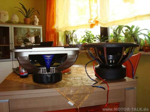

Hallo leute.
Wie die meisten hier mitbekommen haben soll meine subabteilung aufgemöbelt werden. Die Tage gehts los mit bauen. Planungen sind alle abgeschlossen.
Es werden 2 Kicker s15L7 an einer Ampire m2000.1. Stromversorgung alles mit 35qmm und natürlich zusatzbatterie. Gehäuse wird 170L mit nem auf 33hz getunten port.
Hier schon mal paar bilder von meinem neuen spielzeug.
Natürlich werd ich wärend des bauen noch weitere bilder machen.
Kritik und anregungen erwünscht.
Gruß Etzi

Themenstarteram 26. Oktober 2009 um 23:21
Hi.
Hat sich wieder was getan. Also Endstufen und Batterie ist verkabelt. Die stützen auf den der woofer stehen soll sind auch fertig. Sie sind aus 21 siebdruckplatten weil die kiste an die 50kilo haben wird muss das schon stabil sein.:) Kabelschuhe sind alle verlötet.
Ansonsten gibts noch ne änderung und zwar zieht nur ein woofer ein. der bekommt dann 165L netto mit tuning bei 36hz. Kiste wird mittwoch gebaut. Denk am Donnerstag gibts die ersten tests. Binn mal gespannt. Hoffe es gibt bösen Tiefbass:).
Für meinungen und kritik bin ich offen. Wenn ihr fragen habt wie ich was gemacht habe dann fragt ruhig:cool:.
Ach ja, der audiosystem sub auf den bildern ist nur drinn bis die neue kiste gebaut ist. ohne bass gehts halt nicht.
Gruß etzi

Themenstarteram 29. Oktober 2009 um 13:56
hi. war heut schon um 7uhr am projekt. bis vor 5min! bin fix und fertig. Aber zufriedenst!:)
Hab heut den boden fertig gemacht. hab einschlagmuttern eingezugen damit ich die kiste ordentlich befestigen kann. Dann gabs noch einschlagmuttern fürn sub. und dann wurde alles zusammengebaut.
Erste hörung war vielversprechend. Hab nach 15min aufgehört. den nachbarn zuliebe.
Also das gerät spielt brutal. heckklappe und stoßstange machen hub ohne ende. bei offener tür kommt einem ne mächtige briese wind endgegen. (hab bis jetz nur lil john drinngehabt.
Ein problem gibts jetzt:mad:. Mein radio springt bei heftigsten tiefbass! Nicht nur kurze aussetzer sondern dann wechselts gleich den titel:(. muss nachher maln mp3 player raussuchen damit ich mal vollgas testen kann. In zukunft brauch ich nun doch nen radio mit usb!
So jetzt giebts noch paar fotos.
gruß etzi
Ps. Das mattschwarz sieht auf den bildern echt scheiße aus. In wirklichkeit ist es aber ok;)
