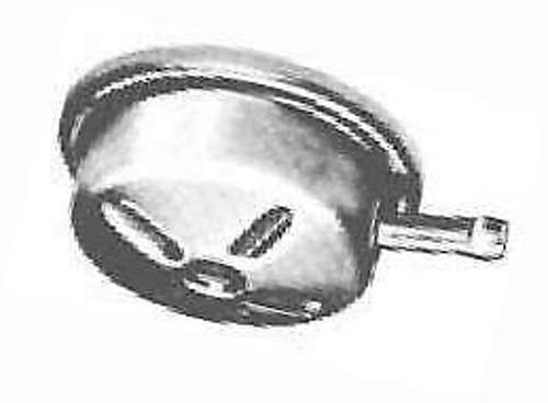

oh Mann.. jetzt springt der Käfer nicht mehr an.
Ich habe die Zündkerzen gewechselt, die Zündkabel und den Luftfilter.. Und nen anderen Gummi unter den Deckel von der Benzinpumpe gemacht.
Und jetzt geht er nicht mehr.
Wollten gestern eine Kontrollfahrt machen..
Er sprang an, Gas gegeben.. dann ging er aus und seitdem geht er nicht mehr an..
Er versucht es.. dreht, aber als würde der Funken fehlen.. Keine Ahnung - kenne mich ja nicht so gut aus..
Er geht einfach nicht an..

Ich würd mal ganz pauschal sagen: kein sprit.
Bau mal die Kerzen aus. Wenn die Nass sind, hat er Benzin. Wenn nicht.. dann halt nicht ;)
Stecken die Kabel auch noch alle gescheit auf den Kerzen?
Und was für einen Gummi hast du bei der Benzinpumpe reingetan?
Direkt an der Pumpe, oder drinter zum Backelitsockel (der kleine Absatz unter der Benzinpumpe) oder unter dem Bakelitsockel?
Hast du die Pumpe ausgebaut? Auch das Bakelitteil rausgenommen?
Wenn ja: Hast du den Stößel für die Benzinpumpe vorher rausgezoegen (vor entfernen des Bakelitteils)?
Hast du diesen Stößel beim zusammenbau wieder reingetan?
Das er erst gelaufen ist, liegt höchst wahrscheinlich daran, dass noch Sprit im Vergaser war. Wenn jetzt kein Benzin mehr nachkommt, dann ist das natürlich irgendwann aufgebraucht!

tippe auch auf keinen sprit da er ja kurz angesprungen ist,stinkt er denn beim startversuch nach sprit?
wenn die kerzen trocken sind,mal das sieb an der benzinpumpe kontrollieren,ob s da verstopft ist oder überhaubt was ankommt.

Wir waren beim ATU beim Autoteile Meichsner, bei Baumärkten, und zu guter letzt bei einem VW Vertragshändler - so ein scheiss Dichtgummi is einfach nicht aufzutreiben. Wurde ohne Ersatz aus dem Sortiment genommen. Ich habe 2 verschiedene Gummis im Internet bestellt.. Auch die passen nicht.
Das ist der Gummi, wenn ich den Deckel dieser Serienmäßig verbauten Benzinpumpe abschraube.. Also, erst Deckel dann dieser Sieb und dann kommt dieser Dichtgummi. War soweit ich mich erinnern kann ein flacher Gummi der um diesen Kreis da, wo der Schniedel raus kommt (ja bei mir kommen Schniedel aus dem Käfer *lol*) der in den Sieb geht.
Und in meiner Not hab ich wieder nen Gummi aus nem Sifonsatz genommen - hat ja schon mal geklappt.. :-/ ;-)
Also, und grad war der einzige Käferschrauber, den ich kenne da - hat sichs kurz angeschaut - er hatte leider nicht viel Zeit, aber er konnte mich beruhigen und meinte, dass es nichts großes sei.
Er meint auch dass es von der Benzinpumpe kommt.
Ich soll mal die anschauen - ja ich.. ich hab doch kein plan.. aber gut, jetzt hab ich sie aufgemacht und der Sieb war ehr trocken, als kommt wohl wirklich kein Benzin an.. Hab ichs vielleicht zu sehr abgedichtet???
Jetzt, da dieser Gummi jetzt auch kaputt ging, hab ich keinen mehr.
Soll ich jetzt nochmal die Sifonpackung vergewaltigen und den nehmen oder habt ihr ne bessere Idee..
Einzeln bekomm ich den einfach nicht - ich hoffte ja, dass die beim ATU oder so mal schauen, an irgendeinem Auto dieser welt wird doch so ein Gummi bestimmt auch gebraucht.. Ich will einfach einen Gummi der benzinresistent is, flach und ca. 40 mm Innendurchmesser hat.
Ich hab bei manchen Käfer-Teile-Lieferanten gefragt, die sagen alle, einzeln gibts das nicht.. -> neue Benzinpumpe.. Aber nur wegen der Dichtung?? Ausserdem bin ich grad nicht so gut bei Kasse, da ich ja krankgeschrieben bin und nur Krankengeld bekomm.. tz.

Also ich gehe davon aus, das du die Membrane bei der Benzinpumpe gewechselt hast.
Wenn die Pumpen Trocken-gefallen sind haben die manchmal Probleme den Sprit aus'n Tank anzusaugen.
So Lösungsansatz 1:
-Du füllst mit einem Minitrichter oder Flasche am Schlauch Sprit in die Schwimmerkammer vom Vergaser, bis nix mehr gluckert.
-Alle Benzinschläuche wieder richtig verbinden.
-Probierst zu starten.
Normalerweise reicht das zum Überbrücken, bis die Pumpe wieder fördert.
Ist er gestartet?
Hat es geklappt? und läuft weiter?
Wenn "Nein",
Schritt 1 Wiederholen jedoch zusätzlich mit einer Spritze Benzin in beide Anschlüsse der Pumpe einfüllen.
Hat das geklapt?
Wenn "Nein", bitte eine Schilderung hier!
Dann müssen wir Den 2. Lösungsansatz durchkauen.

noch einfacher: sind die schläuche auch in der richtigen reihenfolge an der pumpe wieder angeschlossen worden?
wenn ja dann hol dir eine andere pumpe. diese dichtsätze taugen nicht wirklich etwas.

schwimmerkammer ist im vergaser,zuleitungschlauch vom tank geht 1x an die benzinpumpe,dort wo der filter sitz,und 1 abgang an den Vergaserdeckel, uwe meint damit ,löse den schlauch von der pumpe zum vergaser an der pumpenseite und befülle ihn.
