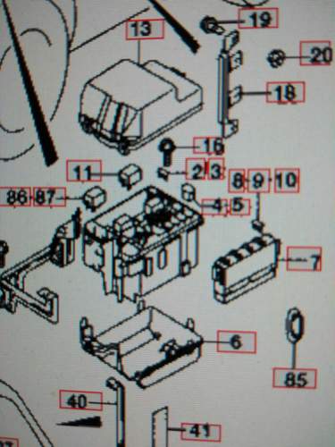

Ich habe 3 Bilder hochgeladen:
1+2 zeigen dir, wo das Relais für die Glühkerzen ist (Bild 2, Nr. 11 ist das Relais)
Bild 3 zeigt den Kabelbaum, den ich noch habe, incl. der Steuergeräte daran. Den anderen Sicherungs-/und Relaiskasten habe ich offensichtlich nicht ausgebaut, bevor ich den Rest des Fahrzeugs abgegeben habe (zumindest finde ich in meinem Lager nichts).
Wenn du mit dem Kabelbaum etwas anfangen kannst, melde dich.
