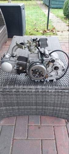

Hallo liebe Gemeinde,
ich hab da mal ein Problem, ich habe eine Kopie von der Honda Chaly CF 50 also die Jincheng Sasy CJ50Q/J.
Die läuft echt miserabel und komm da nicht weiter. Ich habe neuen Ansaugstutzen, Vergaser & Luftfiler (Pilz) den originalen gibt es ja nicht mehr & die Dichtungen verbaut.
Die kommt irgendwie nicht auf Tempo, schafft nur so um die 30Km/h hat auch keine Kraft.
Die Zündspule sitzt ja normalerweise vorne am Holm und das Kabel zur Zündkerze ist vielleicht 20 cm lang, jetzt hab ich die Zündspule unter die Sitzbank verbaut und der Weg ist jetzt ca. 50 cm lang, kann das auch daran liegen?
Hat vielleicht wer eine Idee die ich noch anwenden kann?
Danke euch schon mal für eure Mühen & Antworten.
Das Volumen vom Luftfilterkasten ist wichtiger als du denkst
Wenn du jetzt noch anderen Vergaserdurchmesser fahren willst etc würd's spannend...
