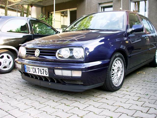

habe Scheinwerfer von FK. Es sind die mit Angel Eyes und integr. Blinkern.
Habe diese verbaut und es funktioniert alles bestens.. nun habe ich im Karton noch das im Anhang zu sehende Kabel gefunden..
Auf die "Anleitung" geschaut.. muss dass wohl an die Batterie oder so..
Wozu ist das denn da? Geht doch auch so oder was?

Naja, so ganz blind ist das Zubehör nicht - vor allem, wenn man stärkere Birnen drin haben will... Früher hat man solche Leitungen und Relais benutzt, um 100W H4 Birnen in alte Scheinwerfer rein zu schrauben. :-)
Mit dem Zubehör schaltest Du mit Deinem Lenkstockhebel nur noch ein Relais, anstatt den gesamten Strom von der Batterie durch die Zentralelektrik und wieder zu den Lampen zu jagen.

Wenn die Kabel NICHT verbaut werden, ist bei Fernlicht eben nur eine Birne an, das normale "Fahrlicht" oder Abblendlicht geht dann aus.
MIT den Kabeln bleibt das Fahrlicht an, wenn man Fernlicht einschaltet... :-)

Nicht ganz richtig!
Das gilt, wenn dann nur für Fahrzeuge, die vorher Einkammer-SW drin hatten. Ist aber da auch nicht immer der Fall (weiß ich nicht, habe keine Enkammer gehabt).
Bei Doppelkammer trifft das nicht zu. Da leuchtet auch ohne Kabel beides.

Beim Golf III (GT, GTI, 16V, VR6) bzw. mit Doppelscheinwerfer ab Werk leuchten wirklich gleich beide!
damit das Abblendlicht nicht ausgeht muss man diese komische klammer im sicherungskasten einstecken dann bleibts an

das ist so ne bruecke gab es hier auch schon ehmm such mal nach fernlicht und angeleyes ...... habe bei mir alles verbaut kabel und die brücke alles bestens denke auch das sie sich was dabei gedacht haben mit den ganzen kabeln usw ....
