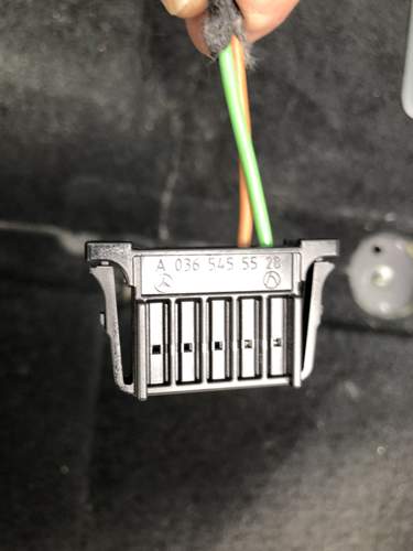

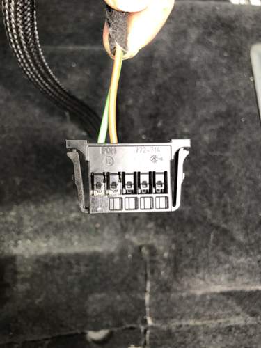

Servus.. aus dem Boden kommt lediglich der Stecker für den Gegenstecker mit der braun / blau Belegung ..ohne Fähnchen.
Ich füge nochmal 2 Fotos mit der Steckerkombi bei.
Danke für die Bilder.
Vermutlich ist der Gegenstecker der aus dem Boden kommt Teil eines großen Kabelbaums.
Wenn dieser nicht verlegt ist muss man wohl improvisieren und die Leitung selbst zum Steuergerät verlegen.

Hast Du eine Möglichkeit herauszufinden was für ein Steckertyp der Gegenstecker ist?
Ich frage mich wo ich den herbekomme.

Bin morgen Abend wieder zuhause und gucke dann nochmal nach, was ich rausfinden kann und gebe dann Bescheid. Eventuell kann @JohnWik sagen welche Teilenummer auf dem Gegenstecker draufstand? Ich würde eventuell auch nochmal nachgucken ob bereits ein Sitzheizungs Steuergerät verbaut ist. Bei nur vorne glaube ich nämlich wurde es vom Sam vorne gesteuert? Dann müsste man diesen auch noch nachrüsten.
