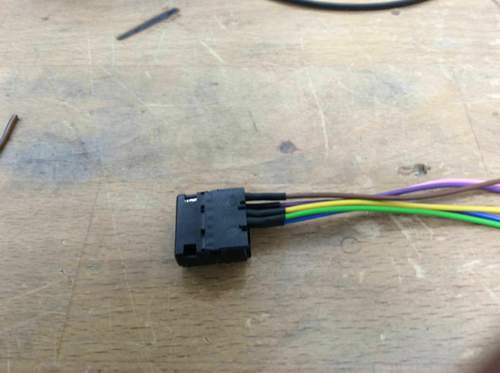

Ich habe gerade mal die Verkleidung runter genommen und den Stecker ausgebaut. Er Hang nur noch an einem Kabel. Werde mal bei der Arbeit gucken lassen ob er ne verdrahtet werden kann. Hier mal ein paar Bilder. Weitere werden folgen.
Gruß Daniel

So da bin ich wieder.
Haben heute den Stecker zerlegt und neue Leitungen aufgelegt.
Bilder lade ich gleich hoch.
Leider funktioniert meine ZV bis auf die Heckklappe immer noch nicht.
Ich habe dann noch die Kabel von der Beifahrertür hinten kontrolliert. Hier konnte ich aber keinen
Kabelbruch feststellen.

wo endet dein Kabelbaum B-Säule -> Türe hinten? Wenn ich den Stecker aus der Türe ziehe, was muss ich ausbauen, um an das andere Ende des Kabelbaums zu kommen?
Mfg Lenny
Themenstarteram 13. Mai 2016 um 21:05
Schau dir mal die Bilder an, die ich am 12.05 um 23:24 Uhr hochgeladen habe. Da kannst du es sehen.
Du musst die Einstiegs Leiste ausbauen. Dafür am besten die Rahmendichtung der Vordertür und der Hintertür rausziehen. Die Verkleidung ist nur geklammert. Habe hinten angefangen und die ganze Leiste rausgenommen.
Danach den Stecker von der Tür lösen. Dafür den blauen Ring reindrücken.
Ich habe dann das ganze Kabel mit Gummimantel durch die B-saüle ins Auto gezogen. Da kannst du dann die Kabel reparieren.
Was man auf den Bildern nicht sehen kann, wir haben noch Talkum in die reparierte Ummantelung geschüttet.
