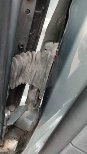

Ich wollte keinen neuen Therad eröffnen. Habe den Faltenbalg der Fahrertür nicht schadenfrei abbekommen. Leider ist die obere Nase abgerissen. Schiebe ich ihn zurück so liegt er nicht mehr dicht an.
Kann man das so lassen wie auf dem Foto oder muss dieser gewechselt werden? Finde diesen nicht einzeln sondern nur als Reparatursatz mit Kabelbaum.
Img-20220427-wa0009
So ist das leider nicht mehr Wasserdicht und Wasser kann da nun so in den Kabelbaum laufen und von da in die Tür...
