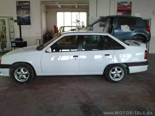

Hallo. Gibt es bzw gab es Kadetts E 2,0 NE die auch an der HA Scheibenbremsen haben bzw hatten ?
Mein Opel Kadett E 1989 39_, 49_ 2.0i Cat 1998 ccm, 85 KW, 115 PS, hat an der HA Trommelbremse. Leider hab ich einige Probleme damit,gerade jetzt bei diesen Wetterverhältnisen, wo viel Feuchtigkeit vorhanden ist. Oft quietschen die Hinterräder bzw die Trommelbremse Recht wie Links. Man sagte mir das dort Feuchtigkeit und evt auch Schmutz (Sand) eingetretten ist und daher das quietschen. Fals es möglich ist,würde ich gern die Trommelbremse gegen Scheibenbremse tauschen.Und nur noch eine Frage : welches Getriebe hat mein Kadett ? F 16 kurze übersetzung, oder doch nicht ? Unten mein Schätzchen. Euch wünsche ich ein "Blitzreiches" Jahr,mit den Euren !

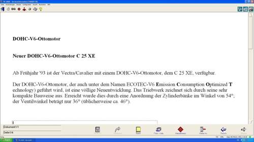

Und ja, der C25XE war kein Ecotec Motor.
Dann ruf doch kurz mal bei Opel an, und sag denen Bescheid, dass die in ihrem Werkstattprogramm einen Fehler haben. In der T0000178 vom 01.02.1993 haben die doch tatsächlich geschrieben, dass der C25XE ein Ecotec ist. Ach herrje...
Soviel zur umfassenden "Kompetenz" Deiner Aussagen. Aber was will man auch mit jemanden diskutieren, der auch schon im E-Kadett_Forum mit Blödsinn glänzte...
