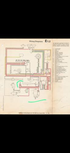

Die Anlaßsperre ist am Getriebe.
Verstehe ich es richtig, die Gänge lassen sich bei stehendem Motor alle einlegen, der Motor läßt sich (bei Neutralstellung) starten, aber dann geht weder Vorwärts- noch Rückwärtsgang rein ?
Einen
habe ich auf die schnelle nur in Übersee gefunden.
Wie NAXEL schon schrieb, wir es ohne mechanische Einwirkung eher schwierig das Teil zu lösen.
Viel Erfolg.
