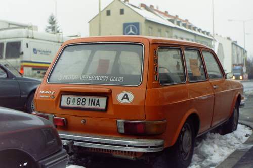

Ist zwar ein alter Faden. Aber natürlich dürfen die alten Standheizungen auch während der Fahrt betrieben werden. Vermarktet wurden sie damals unter der Bezeichnung "Benzin/elektrische Stand und Zusatzheizung".
Schaut mal beim ollen 411/412 /Typ 4) in den L Ausführungen. Da war die "Standheizung" sogar ins Wärmetauscher /Lüftungssystem integriert.
