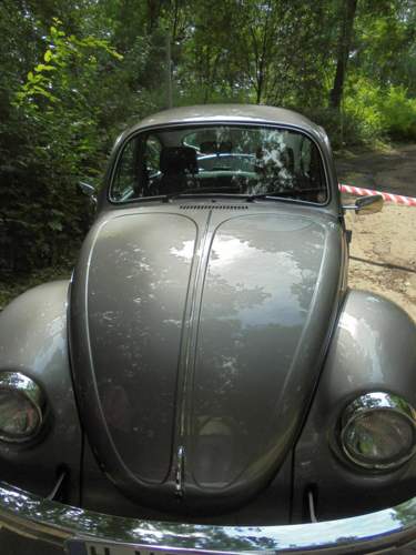

Guten Tag,
Habe eine VW Käfer Mexiko und kann den Farbcode nirgends finden und möchte nicht unbedingt einen Farbe herausmischen lassen.
einige Daten vom Fahrzeug:
VW Käfer Mexiko
00334
111211
D9D9
2616727
00330
1200L (34) C/23
WVWZZZ11ZCM000427
Vielleicht kann mir jemand weiterhelfen. ist irgend ein beige laut zulassungsschein. anhang foto
Danke MFG

Moin, das ist Mexikobeige.
mexicobeige E1M D9
