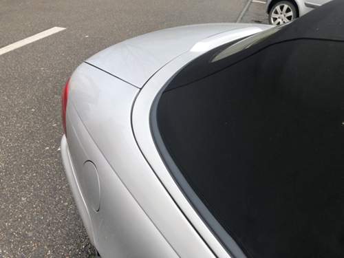

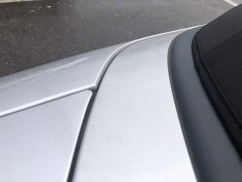

Vielleicht kann mir jemand helfen. Ich suche eine Möglichkeit mein Verdeck kalibrieren zu lassen. Ich habe ein neues Verdeck montieren lassen und nun bleibt der Verdeckdecke ungefähr 5cm vor dem schließen stehen.

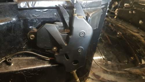

Bei der Ursachenforschung fiel mir auf, dass der vordere der beiden Endlagerschalter (rechts über der Beifahrertür) verschoben und schräg auf saß. Jetzt passt es mal, mal nicht, dann kurz an den Schalter tippen, geht. Allerdings gilt das jetzt für beide Richtungen.

Wichtig ist, dass die Schaltpunkte mechanisch richtig eingestellt werden. Man sollte nicht versuchen, mechanisch verstellte Schaltpunkte softwaremäßig zu kalibrieren bzw.: Das wird nicht kappten.
Es gibt ein Ablaufdiagramm, wann sich welche Schaltzustände wie nacheinander ändern müssen. Wenn das nicht passt, hilft das Kalibrieren auch nicht.
Nach meiner Erfahrung liegen die meisten Funktionsstörungen an mechanisch verstellten Schaltpunkten.
Wenn man diese wieder richtig einstellt, muss das Dach auch ohne Kalibrierung funktionieren, evtl. stimmen dann die Abbremspunkte nicht, also der Moment, wo die Motoren etwas langsamer werden, z.B. dass das Dach nicht "zuknallt".
Die Funktion der einzelnen Schalter kann man mit Vida überprüfen und genau verfolgen, wenn sich welche Schaltzustände verändern.
Wichtig ist z.B. dass die beiden Endschalter der Verriegelungshaken hinten wirklich möglichst zeitgleich schließen, denn wenn das System hier einen Fehler erkennt, schaltet es nach meiner Beobachtung komplett und geht erst wieder, wenn man das Dach einmal von Hand verfahren hat oder den Fehler mit Vida löscht.

Das Dach fährt sauber zurück, nur das es sich nicht tiefer zusammenfalten, also vielleicht ein paar Zentimeter zu hoch bleibt. Und dadurch der Deckel nicht richtig schießen kann.
