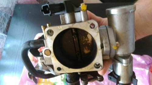

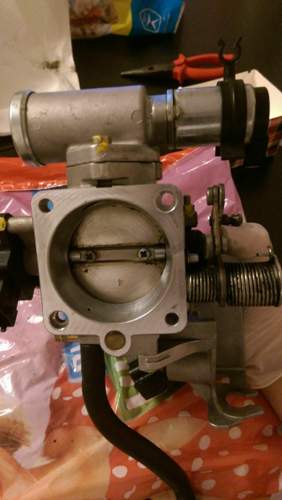

Also,
ich habe heute aus reiner Interesse meine Drosselklappe angeguckt und die war.... naja nicht gerade sauber. Also habe ich oben alles mit Bremsenreiniger gereinigt. Ich wollte noch die Klappe von der unteren Seite saueber machen war mir aber nicht ganz sicher ob ich da Bremsenreiniger benutzen kann bzw. darf.
Was sagt ihr?
Kann es auch sein, dass es an der Drosselklappe liegt?

Kann auch sein. Der Leerlaufregler hängt auch an der Drosselklappe
Ich würde gerne die Drosselklappe ausbauen um es vernünftig zu reinigen.
Ich habe aber gehört, dass mach die Drosselklappe anlernen muss wenn man es wieder eingebaut hat.
Wenn das stimmt, kann man es dann auch selber machen oder muss man da zu der Werkstatt?
MfG Bobtail88
Mein Astra G 1.6 16V BJ 98 hat eine mechanische Drosselklappe (Seilzuggas) da muss nichts angelernt werden (Motorcode X16XEL). Aber du müsstest den X20XEV haben, der hat auch Seilzuggas bzw eine machanische Drosselklappe, da muss nichts angelernt werden. Erst die "Z" Motoren haben E-Gas. Wenn ich da falsch liege bitte korrigieren :)

Ok danke,
dann werde ich mal nach den Feiertagen die Drosselklappe ausbauen und gründlich reinigen. ;)
