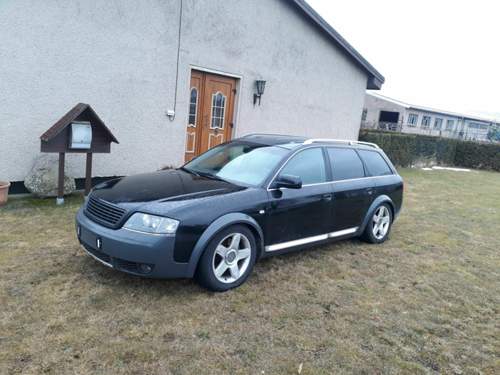

Moin Leute, ich wollte euch mal mit meinem Problem vertraut machen, vielleicht hat ja doch noch jemand eine rettende Idee.
Ich habe mir vor einer Weile einen a6 allroad, natürlich mit dem 2.5tdi ake motor, gekauft.
Ich bin auf ihn wegen dem Luftfahrwerk und Quattro angewiesen.
Beim Kauf teilte man mir mit, das der Nadelhubgeber kaputt sei und er deswegen im kalten etwas komisch läuft... Na gut Alles klar, mitgenommen ausgelesen-> nadelhubgeber defekt.
Funktionstüchtige düse mit sensor besorgt, ausgetauscht... funktioniert
Nächstes Problem... einspritzbeginnregelung (vp 44 kam beim Vorbesitzer auch noch neu)
Also dynamischen einspritzbeginn eingestellt... passt jetzt, hab ihn bei spät auf 1,8° nach ot, das heißt gut in der Toleranz.
Bestehendes Problem, schlechter Kaltlauf...
Ich schmeiß die Kiste an, der Hof ist erstmal kurz blau... bei den kalten Temperaturen erhöhter und runder Leerlauf
Im Sommer oder wenn ich ihn mal ne halbe Std hin stelle und wieder starte, total unrunder Leerlauf, richtig eklig.
So nun egal ob komplett kalt oder mal ne halbe Std stehen gelassen, wird die Warmlaufphase von folgenden Symptomen begleitet: - fast überhaupt keine leistung, richtig träge, dreht aber auf ein mal ab n bisschen über 2000 Umdrehungen volle Sau hoch, Motor hört sich an, als wenn er dann erst auf früh Einspritzzeitpunkt geht (lautes nageln)
So hoch lasse ich den Motor aber kalt nicht drehen
Das heißt, ohne Leistung voran zu kommen
Dann kommt dazu, dass er, wenn ich Gas weg nehme, er schlagartig Gas weg nimmt und wenn ich vorsichtig Gas gebe, er dann irgendwann schlagartig wieder rein haut, also kein sanftes fahren möglich.
Desweiteren hat er zwischendurch dann mal eine Phase, an der der Motor beim beschleunigen ordentlich ruckelt und sich schüttelt (meistens nur kurze zeit)
Und was mich noch die ganze Warmlaufphase begleitet, das er nach 2min ungefähr nach dem start dann anfängt, ca. alle 2 Sekunden einen ganz kurzen Moment von alleine das Gas weg nimmt, richtig zum kotzen -.-
Das heißt alle 2 Sekunden nicke ich mit dem Kopf einmal kurz ab, als würde ich ganz kurz den Fuß vom Pedal nehmen.
So, nach ca 7-8-9 km (ohne laufende standheizung) kommt er denn nahe den 90° Wassertemperatur und auf einen Schlag dann, als wenn ein Schalter umklickt, zieht er plötzlich endlich mal vernünftig durch, das Gas lässt sich wieder ordentlich regulieren, er dreht auch endlich mal sofort hoch (nicht so larmarschig und träge wie wenn er kalt ist), die Aussetzer sind weg und der Hobel läuft im Stand wie ein Uhrwerk.
Zwar trotz allem n bisschen wenig Zug auf der Brust aber die sollen ja träge sein, denn noch quattro dazu, aber obwohl der Allroad ja ziemlich kurz übersetzt ist, mein Passat 1.9tdi atj 115ps zog besser davon als der Allroad.
Zu dem hab ich echt eigenartigerweise immer einen verbrauch von glatt 10l, obwohl ich eine Oma beim fahren bin... den Passat hab ich meist bei der abendlichen okf mit 5l gefahren ^^
Und er qualmt, wenn er warm ist immer eben weg weiß hinten raus, kein Wasser, damit ist alles in Ordnung, es stinkt richtig eklig nach unverbrannten diesel, bei last schiebt er aber nicht schwarz.
Den g62 Temperatursensor habe ich mal getauscht, keine Veränderung.
Es kann ja kein mechanischer Fehler sein, sondern irgendwas elektrisches, weil er ja, wenn er fast seine 90° hat, auf Schlag vernünftig läuft... Ich weiß nicht, was ich reparieren/tauschen soll, oder welche Werte (hab obd-eleven) auslesen soll, um vielleicht mal auf einen Fehler zu stoßen und somit die Ursache ermitteln zu können.
Vielleicht hat ja jemand von euch Erfahrung oder eine Idee
LG
