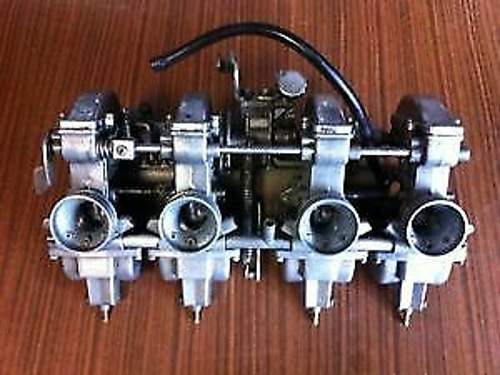

Hallo, habe folgendes Problem mit meiner Z 550 LTD.
Wenn sie länger steht als 4 Tage springt sie schlecht an.
Dazu muss ich den Choke voll ziehen und Vollgas geben und ca 10 Sekunden orgeln. Währenddessen hört man schon dass sie zündet aber sie kommt eben noch nicht ganz.
Wenn ich allerdings am Vortag unterwegs war und am nächsten Tag starte, kein Problem.
Warmstartverhalten ist super, Zündkerzenbild passt auch, läuft eig wie eine 1!
Gereinigt wurde der Vergaser 2013 zuletzt und Düsen etc wurden ern.
Synchronisiert wurde sie im Mai.
Ich meine das ich das Problem habe, seit dem ich die Gemischschrauben erneuert habe und neu eingestellt habe. Sie lief davor zu fett und startete deshalb besser???

Hi ,
Choke und Vollgas geht schon mal garnicht , entweder Choke ohne Gas oder 1/2 Gas ohne Choke !
Wie hast Du denn die LLG-Schrauben eingestellt ?
Grundeinstellung sollte 2,5 Umdrehungen raus sein , läuft sie dann , kannst Du das so Stück für Stück nachregulieren bis sie schön "Rund" läuft .
Zum Einstellen muss der motor aber warm sein .
Sind denn die Chokekolben in Ordnung - bewegen sich alle gleichmäßig ?
Als Du die Gemischschrauben erneuert hast , hast Du auch die O-Ringe erneuert ?
gruß hanspool

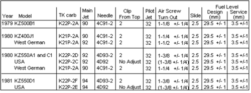

Leerlaufgemischschrauben sind auf 2,5 umdrehungen eingestellt, die schrauben wurden inkl. Dichtungen erneuert, die chokeklappen gehen alle gleichmäßig runter, die Plättchen die anscheinend gerne verloren gehen sind auch alle vorhanden.
Themenstarteram 20. September 2015 um 19:10
hab gerade nochmal nachgesehen, die Schraube hab ich 1 3/8 umdrehungen rausgedreht. Vergaser ist ein TK22

Deswegen ja auch meine Empfehlung : 2 1/2 raus und dann nachregulieren bis es passt !
Meine GPZ läuft mit ca. 3 1/2 raus Optimal !
gruß hanspool , der mehrere "alte Zicken" hat !

Ich hab vorhin die Zündkerzen ausgebaut und hab gesehen, dass sie mit der Werkseinstellung doch ein wenig zu mager läuft. Also werde ich sie noch ein wenig weiter reindrehen müssen.
3 1/2 Umdrehungen rausdrehen? Je weiter ich ja rausdrehe, desto magerer wird sie ja. Hast du dann die Gleichdruckvergaser oder?
Hi , raus = fetter , rein = magerer !
