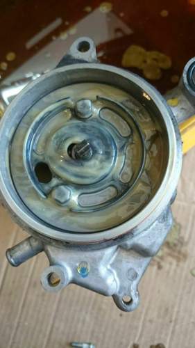

Also Kopfdichtung komplett gewechselt habe ich gemacht nicht erschrecken war nicht die erste habe auf Sauberkeit geachtet.Schau dir das Bild an so sah das damals aus ein Öl Wasser Gemisch. Habe heute die Wasserpumpe abgebaut um zu sehen wie das jetzt aussieht alles OK kein schmiere vorhanden. So das müsste OK sein.
Jetzt zur Batterie was isch festgestellt habe ist dass der Anlasser hin und wider hängen bleibt werde morgen Testen mit Überbrückung, Kerzenlocht konnte ich nicht einsehen morgen bekomme ich ein Endoskop ich hoffe das schreibt man so.
Melde mich dann normal

Du brauchst nicht reinsehen. Halte einen Lappen drüber. Du merkst ob da Wasser dabei ist...
Wenn jetzt Wasser im Brennraum ist, kann er natürlich nicht so leicht den Kolben bewegen. Das Wasser kannst du nicht komprimieren...
Das Öl ist aber normal?

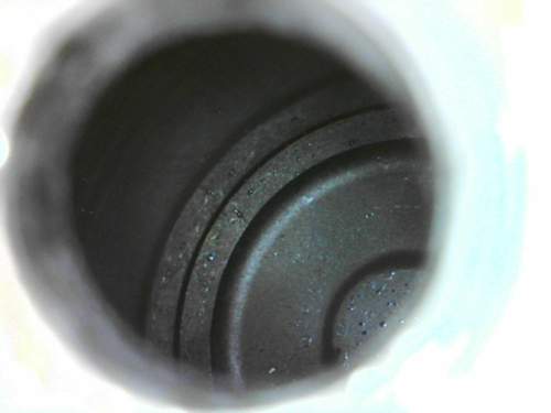

So hier ein Bild vom Kolben sieht doch gut aus die Punkte sind kein Wasser Verbrennungsrückstände denke ich mal.
Was hab ich jetzt alles gemacht also erst mal war die Batterie ca 24 Std am Ladegerät. Kühlerwasser komplett gewechselt weil der Bursche mir jetzt gesagt hat er hat Destiliertes Wasser rein gefüllt ohne Frostschutz.
Gestartet springt sofort an jetzt lass ich Sie mal 24 Std. stehen mal sehen was Sie dann macht, doch die Batterie ich glaube es fast.
