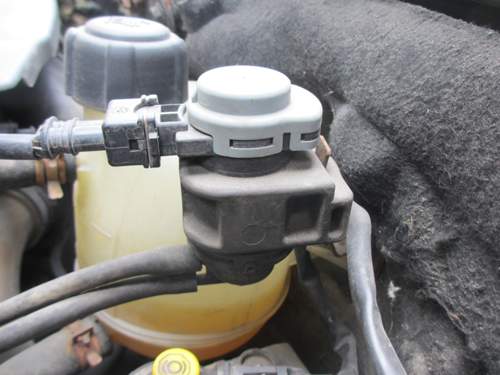

Liebe Foris,
auf dem Bild im Vordergrund ist ein Teil mit einem hellgrauen Deckel. Das surrt noch, auch wenn der Motor ausgeschaltet ist. Weiß jemand von Euch, was das ist?
Wäre klasse!
Herzliche Grüße, Angela
Motorraum vorne bzw. nahe Windschutzsche

wo gehen die Schläuche hin
Das ist das Ladedruckventil an deinem 82 PS DCI Kangoo . So lange er ohne mucken fährt ist alles iO.

Da braucht es keine weiteren Infos , es gab nur einen Kangoo I mit einem Ladedruckventil für den TURBO !
Dieser ist natürlich nicht Wassergekühlt und das Ventil arbeitet nur wenn der Motor läuft . Ein nachsummen ist normal . Sollte es aber nicht aufhören sollte Frau mal nachsehen lassen , Fehlerauslese bei Renault .

Hallo Michael, vielen Dank!!! Hatte und hab richtig Sorge. Er fährt ohne Mucken, aber er macht während der Fahrt halt "Geräusche" - eine Art "Heulen" und Surren. Dieses Teil surrt auch noch so ca. 3 Minuten, nach dem Motor ausgeschalten ist. Unser Modell ist Baujahr 2005, ein Diesel.

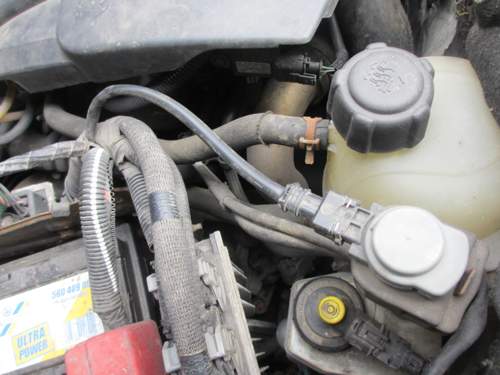

Hallo CosaGirl, das obere Kabel geht in die Batterie. Die zwei unteren Schläuche Richtung Motor. Hänge noch ein Foto an.

danke für Deine Antwort. Na jetzt habe ich ja alle Horrormöglichkeiten....... Das Auto fährt normal, nur das Fahrgeräusch ist etwas lauter wie sonst. Wir vermuten, dass es von diesem kleinen Teil eben ausgeht. Beste Grüße!
Die Geräusche , das surren vom Ladedruckventil hörst du sicher nicht beim fahren . Das ist viel zu leise und Nebengeräusche viel zu laut .

Lieber Michael, stimmt das Geräusch beim Fahren ist ein Anderes. So ein stetiges "Brummen". Aber: Du hast glaube ich schon den Nagel auf den Kopf getroffen mit dem Ladedruckventil! Er hat gestern tatsächlich auch etwas mehr Benzin verbraucht. Und wir haben auch klare Spuren eines Marders entdeckt. Nächsten Dienstag ist auch unsere Werkstatt wieder erreichbar. Wir werden bis dahin das Auto lieber stehen lassen. Er fährt zwar noch okay, aber bevor wir da mehr Schaden verursachen...... Du hast auf alle Fälle geholfen - vielen Dank !!! Ein Video von gestern habe ich zwar, auch schon verkleinert, trotzdem ist die Datei zu groß für hier. Fröhliche Ostern :-)

Wenn das Gerät nach dem motorstop dann halte mal einen Schraubenzieher drauf und das andere Ende an dein Ohr, wenn es das ist, wirst Du es sicher hören
