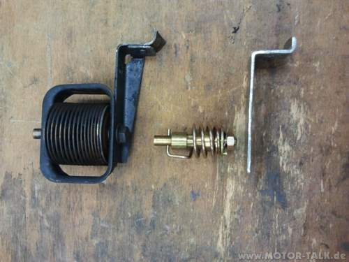

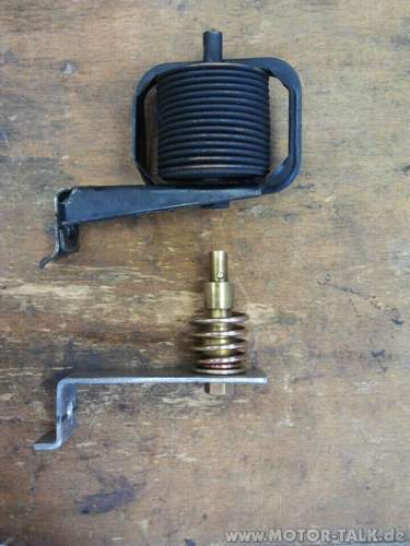

Bei mir war das bis letztes Jahr auch kaputt (habe mir dann aber ein Reproteil eingebaut) und ich bin immer ohne gefahren...nie Probleme gehabt. Nur sollte man unbedingt darauf achten, daß die Klappen bei defektem/klemmendem Thermostat IMMER geöffnet sind und nicht geschlossen bleiben, denn sonst hat man den umgekehrten Effekt...schnelle Warmlaufphase und dann Überhitzung + Motortod ;-)
@ZZ69:
Die Klappen bremsen nicht, die stehen immer etwas schräg, damit die Luft auf die Zylinder und nicht drüber geblasen wird. Das ist so gewollt und macht ja auch Sinn. Also von ziemlich zu bei kalt bis schräg geöffnet im warmen Zustand, aber nie ganz gerade geöffnet.
Die Fotos unten zeigen das Originale und den Nachbau.
Wenn das Thermostat zusammen bleibt liegt der Verdacht nahe, daß die Klappen fest gerostet sind. Das war mal bei meinem 82-er Mex. der Fall. Der Motor wurde zu heiß, das war auch mit der Nase zu spüren...
Schraub das Thermostat mal unten ab und versuche von Hand die Klappen zu bewegen. Die Stange mit dem Thermostat muß sich nach Lösen der Schraube sofort nach oben bewegen (Feder). Dann Thermostat von Hand nach unten ziehen und leicht loslassen.
... und das Thermostat kann man in einem heißen Wasserbad testen ...

Genau SO hab ich es mit meinem Reproteil im eingebauten Zustand auch gemacht bzw. getestet :-)) Dann mit Druckluft wieder kalt geblasen, um zu sehen, ob die Klappen wieder schliessen ;-) Auf Heizplatte legen geht auch. Hab ich im ersten Versuch vor Einbau so gemacht um zu sehen, ob das Teil überhaupt geht...

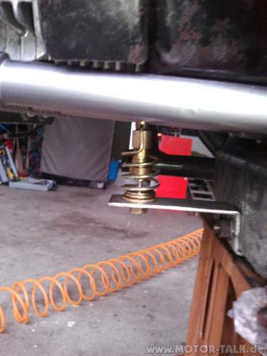

hab die Dose mal fotografiert nach der Autobahnfahrt. so wie ich das aber verstehe müsste sie sich aber ausdehnen um die Klappen zu öffnen, denn wenn ich sie losschraube geht das Gestänge durch die Federkraft zurück wobei sich das Bimetall ja in dieser Richung bei ausdehnt oder?
