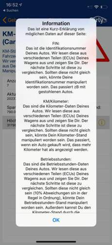

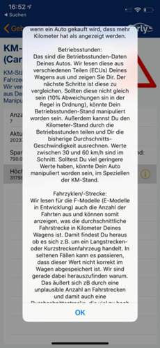

Schau mal in die zweite Langzeitebene im FIS. Es gibt Idioten die die Dinger runterdrehen aber in der zweiten ebene den KM-Stand nicht zurück setzen. Schon 2x bei Leasing-Rückläufern gesehen. Dann steht auf dem Tacho 151.000 KM und in Ebene 2 auf einmal 178.000 KM, was ja gar nicht sein kann... ;-).
Ansonsten Carly VAG besorgen und auslesen. Wenn das Ding kein Treffer landet ist auch meistens nichts, v. a. wenn die Servicehistorie auch passt. Der rechnet u. a. die Betriebsstunden auf die gefahrene KM-Leistung runter.
Tachofilter gibt es tatsächlich, aber selbst dann findet Carly die Manipulation. Die Tachofilter filtern das CAN Bus Signal nämlich nur vor dem Tacho. So ein Kram wird aktiviert über das MuFu-Lenkrad (z. B. 3x OK hintereinander = Tacho zählt nicht mehr mit). Hochkriminell und asozial.
Anbei ein Beispiel. Ein 5er BMW aus Ende 13 mit angeblich rund 200.000 KM. Komplett gefälschstes Scheckheft inklusive. Mit Carly ausgelesen und dann diesen Tachofilter aus dem Auto geholt. Hat mich 3.000 € gekostet (wieder "hochdrehen" und ehrlich verkaufen)... Der Wagen hatte letztlich rund 320.000 KM gelaufen.
