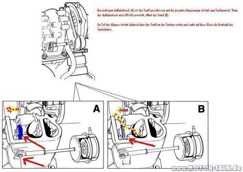

Welche Ölmembran?
Du hast bei deinem eine Druckdose(Wastegate),die den Ladedruck regelt!
aber diese Druckdose wird ja vom Ladedruck geregelt!
der Turbo(Ladedruck) regelt sich selber über diese Druckdose,da ist Ladedruckmäßig nicht anderes beteiligt!
falls da Öl austritt,kommt es aus dem Motor-großer Verdächtiger kann  da auch der Luftfilter vom Motor sein!
verdächtig sind auch Motorentlüftung,Kolbenringe(Kolbenfresser) und das AGR-System!
wenn das AGR-Ventil ständig offen ist(durch Verkokung) ist auch weniger Leistung da,da der Abgasanteil im
Verbrennungsraum zu groß ist!
wenig Sauerstoff in der Verbrennung ist gleichbedeutend mit einer geringeren Drehzahl des Turbos und einem damit
verbundenen geringeren Ladedruck!

das Bild verdeitlicht nur die Arbeitsweise der Druckdose,Funktion ist bei allen solchen Turbos die selbe!
Turbo-1-wastegate

am agr-ventil einmal kommt eine unterdruckleitung vom druckwandler zum agr, dieser ist auf dem verlinken bild der obere
manchmal ist noch ein zweiter schlauch dran, dieser wäre am unteren anschluss, dieser wird bei bmw ans steuergerhäuse angeschlossen, bei opel geht der wenn er verbaut ist ins nirgendwo. dieser dient nur dazu das austretende öl nicht auf den kühlmittelschlauch und die lichtmaschine tropfen zu lassen ...
