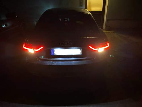

Guten Abend zusammen,
vor ca. einem Monat habe ich LED-Rückleuchten bei Kufatec bestellt und selbst eingebaut. Nach der Installation habe ich die Zündung eingeschaltet, 30 Sekunden gewartet und dann den mitgelieferten Codierdongle von Kufatec eingesteckt. Da hat dieser endlos rot geleuchtet. Laut Einbauanleitungen von Kufatec muss die rote Lampe nach maximal einer Minute grün werden, was aber nicht der Fall bei mir war, weil länger als 25 Minuten gewartet habe, ohne dass die rote Lampe ausgegangen ist bzw. grün geworden ist. Da habe ich den Dongle ausgemacht und die Beleuchtung im Auto eingeschaltet. In der FIS leuchtet seitdem sämtliche Fehler zwecks der Heckbeleuchtung. Anscheinend habe ich wieder die originalen Halogen-Heckleuchten eingebaut. Aber die Fehlermeldung blieb auf dem Tacho. Schließlich habe ich einen Termin bei Audi ausgemacht und die LED-Rückleuchten nochmals eingebaut, damit Audi die Codierung von diesem durchführen kann. Gestern war ich bei einer Audi-Vertragswerkstatt. Diese hat versucht das Steuergerät zurückzusetzen. Aber es hat nicht geklappt. Der Mechaniker hat dann versucht, die Codierung manuell per VCDS durchzuführen, da wurden alle Werte, die ihr hier im Forum veröffentlicht habt, übernommen, außer Kanal 181 (Wert alt 65535, Wert neu 0). Also 0 wird nicht übernommen und springt auf 65535 zurück. Mit seinem original Tester hat er dann versucht, den Datensatz Fehler zu löschen bzw. zu beheben. Aber der Tester zeigt ihm folgenden Fehler: Ereignissspeichereintrag, Nummer: VAG03389: Datensatz unplausibel, Fehlerart 1: DTC_KWP2000_ERRORTYPE1.FST00000, Fehlerart 2: statisch. Der Tester hat ihm außerdem gezeigt, dass das Zentralmodul bzw. Steuergerät ersetzt werden muss. Zurzeit bin ich planlos und weiß nicht, wie ich das Problem lösen kann und wie ich die LED-Rückleuchten zum Leuchten bringen lassen kann, da ich keine Ahnung von Codierung und VCDS habe.
Hat einer von euch das selbe Problem gehabt?
Kann ich irgendwie das Steuergerät noch retten, ohne dieses auszutauschen?
Ich bin für jede Hilfe dankbar und entschuldige mich für den langen Text.
Schönen Abend noch.

evtl. funktioniert mit VCP einen neuen Datensaz zu flashen, sofern im Downloadmanager vorhanden.
Bei diesem recht alten Steuergerät lassen sich 2 Kanäle nicht umcodieren, da es sie schlichtweg nicht gibt.
Und 2 Kanäle (198/9?) darf man nicht ändern, dann kommt der Datensatzfehler. Ich weiß es aber nicht mehr so genau.
Bei Audi hätte es mit inem SVM Soll-Ist Vergleich funktioinieren sollen, kann aber sein, dass dieses Modell per SVM nicht meh betreut wird...
198-201 sind kritisch
datensatz draufstehen ggf komplett flashen; dann gehts wieder
Austausch ist nicht notwendig

Update:
hab gestern das Steuergerät bei Audi wechseln lassen und dieses neue SG über VCDS mithilfe von der Tabelle hier im Forum „Halogen auf Facelift LED“ erfolgreich codieren lassen.
Der Mechaniker dort hat mir übrigens mitgeteilt, dass auch eine SVM Codierung letztes Mal nichts gebracht hat, weil das SG total kaputt war.
Der Spaß hat 987,08 € bei Audi gekostet (neues Steuergerät + 4 Arbeitsstunden). Deswegen gebe ich hier mein Typ: Vergesst es einfach, dass es eine Firma gibt, die K***** heißt, und bestellt niemals was bei denen.
