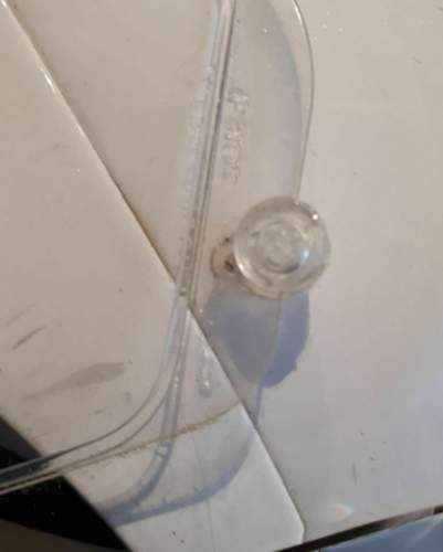

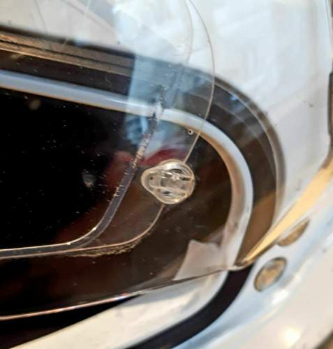

Habe heute Abend bei sehr kalt eine lange Regenfahrt machen müssen und mein Visier hat beschlagen. Das hatte ich noch nie. Der Helm war ein Nolan N86, vielleicht fünf oder sechs Jahre alt, den ich eher selten benutze. Kann das sein, dass ein Pinlock altert, wieso, und wenn ja, kann man was dagegen tun?
17 Antworten
Wo ist denn das Visier beschlagen?
Wenn die umlaufende Dichtung nicht mehr 100%ig anliegt -> kann es zum Beschlagen zwischen Visier und Innenvisier kommen.
Lösung: Die Exzenter-Schraube im Visier (welche das Pinlockvisier hält) ein wenig drehen. Liegt dann das Innenvisier wieder rundherum sauber an -> keine Probleme mehr.
Grüße, Martin
Diese Silikon Dichtunge am Pinlock kann mit der Zeit härter werden und durch den ständigen Druck sich platt drücken.
Dadurch kann das schon undicht werden.

Ok, erst mal Danke für eure Hinweise.
Ich hab das Visier mal weggemacht und genau angeschaut. Dieser Silikonrand (ist das Silikon?) zwischen Pinlock und Visier war augenscheinlich intakt. Ich hab dann aber Spülwasser drüberlaufen lassen, da ist dann ganz wenig zwischen die Scheiben rein. Schrauben zum Dichterstellen oder so, hab ich keine, das sind eher so Kunststoffklipps. Werd mal, wenn ich zum Louis komme, dort fragen, ob sie vielleicht ne Spur Silikon-Paste draufdrücken. Ein neues Visier kaufen möchte ich nicht, weil das nur ein Ersatzhelm ist.
