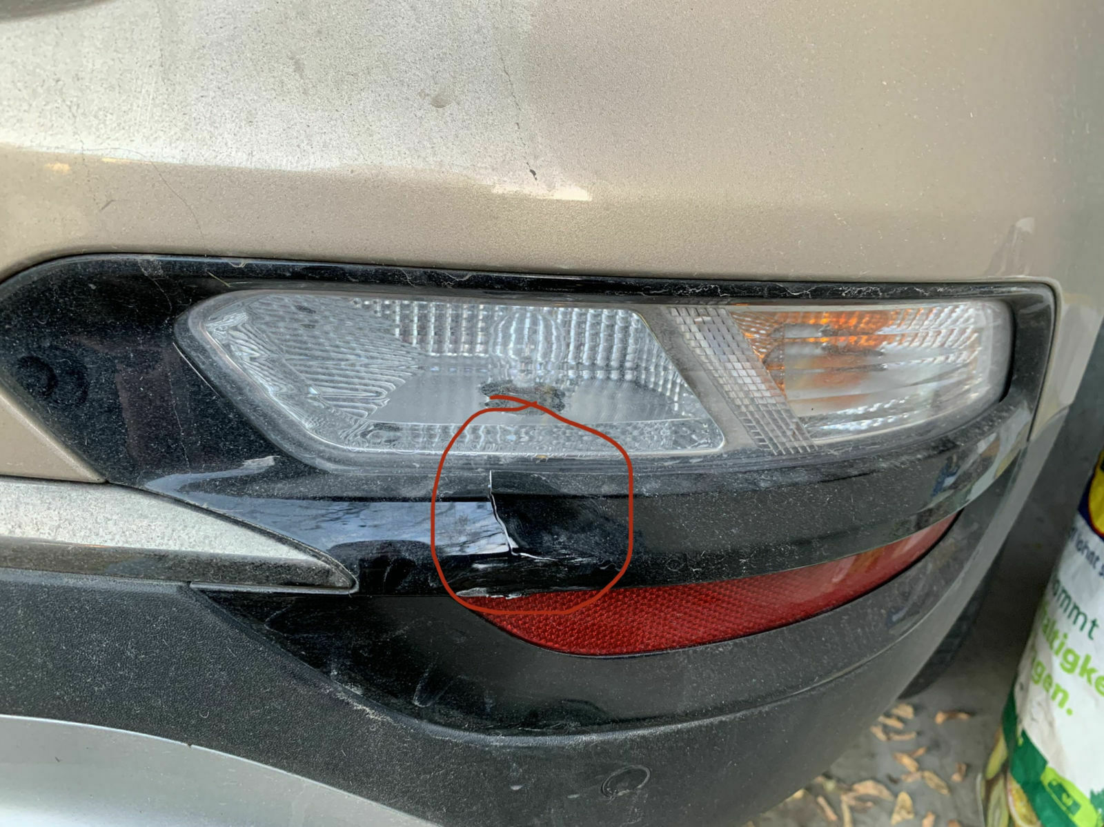

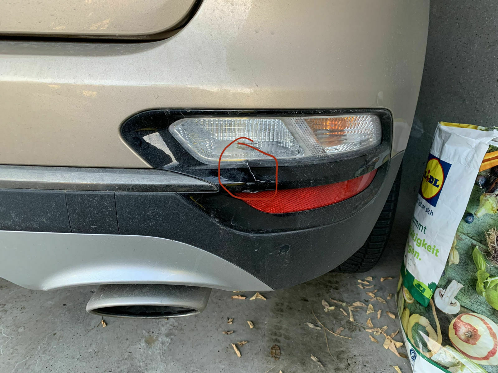

Hallo ich bin neu hier. Leider ist bei meinem sportage die hintere Abdeckung (am Blinker) kaputt gegangen. Kann mir jemand sagen wie die Abdeckung heißt bzw. wo ich sie finde? Hab das Internet hoch und runter gesucht.
Vielen Dank

Das ist in der Tat schwierig da was im Internet zu finden. Was sagt denn der Händler und was kostet das. Kann man es evtl. so kleben dass man kaum noch was sieht? Unter der Abdeckung hat es bestimmt noch Platz. Da könnte man es von innen verkleben (verstärken), die Bruchkante mit Füller auffüllen und glätten. Mit Lackstift (schwarz) retuschieren.

Für Hartplastik einen 2-komp.-Kleber verwenden. Noch besser ist ein Industriekleber Nr. 2020 zum Verschweißen Lieferant war FoxFix Onlinehandel, 15344 Strausberg. Habe ihn bei sehr problematischen Reparatur eingesetzt mit positiven Ergebnis.

Es gibt die Ersatzteile auch einzelln zu bestellen. Kleben ist aus meiner Sicht nur Pfusch, weil man es täglich sieht. Muss aber jeder für sich selber entscheiden.

Hier habe ich es gefunden
https://www.quirkparts.com/.../...umper-fog-86657-d9500-86657d9500?...
https://www.quirkparts.com/.../kia-cover-rear-bumper-fog-86658d9500
aber welches ist links und rechts?
Kia (86657-D9500) ich glaube das ist links (lh)
oder
Kia (86658-D9500) ich glaube das ist rechts (rh)
https://partsouq.com/.../diagram?...
hier im Diagramm auf 86623E oder 86624E klicken, dann auf das Symbol Foto, dann kann man die Fotos anschauen.

Nach den Bildern dürfte
Kia (86658-D9500) passen
Ich habe aber keine deutsche Lieferadresse gefunden.
