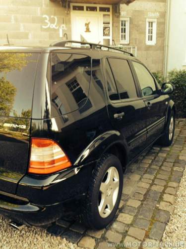

Ist schon Komisch, bei fast allen die ich mir im Netz und auch so angeschaut habe ist dieses Problem anzutreffen, ich wäre zum Folienprfi gegangen, der WOhnt Neben mir, ich habe schon fest damit gerechnet das er mir eine Hochglanz Folie da drauf macht.
Aber was soll ich sagen, eine der ersten Sachen die ich bei der BEsichtigung meines Neuen ML 55 ins Auge gefasst habe waren genau diese Ecken und die sind Einwandfrei!
Ich weis nicht ob es an AMG liegt aber bei dem sind die Ecken in Wagenfarbe Lackiert also in Schwarz Met. ich finde das schaut stimmig aus, da ist nichts Abgeblättert.
Mir ist vollkommen Schleierhaft warum Mercedes nicht gleich bei allen die Ecken mit Fahrzeuglack Lackieren, die Stoßstangen und andere Kunststoffteile werden doch auch Lackiert ohne das etwas abblättert!
Hennaman

so schaut das bei meinem aus!
Hennaman
