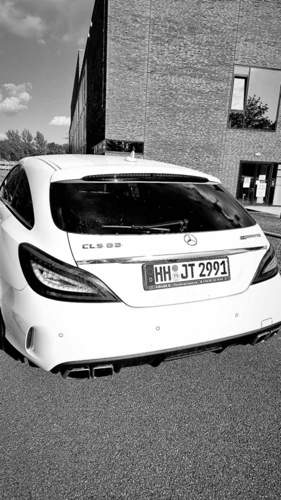

Mein wunderschöner CLS63s SB aus 2017 ist mit der Karbon Keramik Verbundbremsanlage ausgestattet. Leider quietschen diese enorm. Zu Fahrtbeginn tritt es nicht auf, aber wenn es warm ist (wie aktuell) fangen sie nach etwa 20 minuten Fahrt extrem an zu quietschen. So sehr, dass ich mich schon dabei erwische extra "leicht" zu bremsen. Das kann es ja wohl nicht sein.
Gestern bin ich zum ersten Mal Vmax gefahren (284 kmh). Hab anschließend ordentlich gebremst. Kein quietschen mehr. Auch auf dem Rückweg durch die Stadt. Stille.
Es scheint so, als würde ein gewisses Temperaturspektrum das quietschen hervorrufen. Leider ist dieses wohl meist bei trockener Luft und normalem Stadtgebrauch der Fall - was 99% meiner Fahrten ausmacht.
Bei offenem Fenster ist es teilweise sogar richtig unangenehm. Nahezu peinlich.
Diese Bremsanlage kostet neu etwa 15.000 €!!!
Ölen ist wohl kaum eine Lösung, aber es muss doch eine geben, oder?
Mein nächster wird sonst wohl keine Karbonbremsanlage mehr bekommen, sondern die günstige.
Wäre um jeden Tipp äußerst dankbar.
