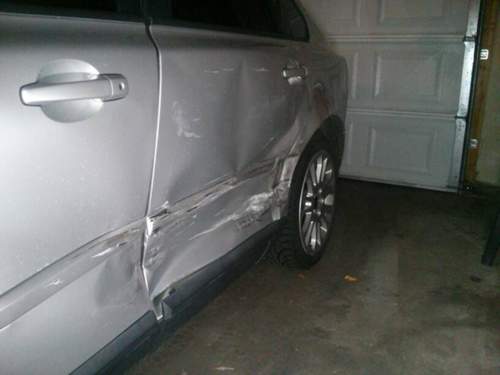

Wie aufwendig ist es, Blech abzutrennen und einen neuen Heckflügel anzuschweißen?
Besser das Auto verschrotten lassen oder das Risiko einer Reparatur eingehen? Meine Befürchtungen sind, daß man das sieht.
Für einen guten Karosseriebauer ist sowas sein tägliches Brot; da mach dir mal keine Sorgen. Wenn sich der Unfall wirklich wie beschrieben abgespielt hat, würde ich mir eher um meine Fahrwerksgeometrie Gedanken machen als um den Austausch des Seitenteils.

Gib' doch mal mehr Info, was für ein Auto und was im Detail soll ersetzt werden?
Ist ein Audi A3. Komplette Fahrerseite (Kotflügel, Tür und Heck sowie Stoßstange) muss erneuert werden. Der Karosseriebauer sagte, der Heckkotflügel muss abgetrennt und ein neuer eingeschweißt werden.
Der A3 stand quer vor einem LKW Führerhaus und wurde von einem 40 Tonner mit 95km/h über die Autobahn geschoben. War Horror ...
Bei einer professionellen Reparatur ist garantiert ein hoher vierstelliger Eurobetrag fällig.

- Haben die Strukturteile am Unterboden wirklich nichts abbekommen?
- Ist das Auto schon vermessen worden? Oder meinte der Gutachter dass man darauf verzichten könne "weil er noch so schön fährt"?
- Bis dann alles fertig ist, hast du rund € 8000,- ins Auto gesteckt. Lohnt sich das noch?

Nein, es gab keine Vermessung. Habe dem erfahrenen Gutachter vertraut. Er meinte, "da ist nichts".
Habe das Auto mühselig zusammengespart, aber rund 8000€ könnten da wirklich zusammenkommen, da stimme ich Dir voll zu. Das lohnt keinesfalls.
Ich würde den vermessen lassen kostet 40-70€. Dein Karosseriebauer kommt da bestimmt noch billiger dran. Frag ihn mal.
Ich stelle mir das so vor: Der Karosserierer macht Dir ein Angebot unter Vorbehalt. Anschließend wird der Wagen auf die Richtbühne gesetzt und vermessen. Nun bespricht man das Ganze vor Ort, bezüglich Machbarkeit und Kosten. Nun
kannst Du entscheiden was werden soll. Erfrage vorher die Kosten für diese Aktion. Die Tür kannst Du aus der Verwertung besorgen. Ebenso den vorderen Kotflügel. Um einen entsprechenden Abschnitt des hinteren Kotflügels auszubauen bedarf es schon gewisser Fertigkeiten. Im Bereich der A/B-Säule lohhnt dies meist nicht. Besprechen dies mit dem Korosserierer.

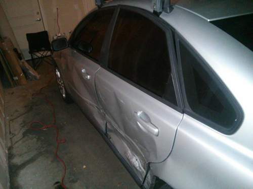

Naja, die normale Achsvermessung kann da schon einen Anhaltspunkt liefern (Achs und Mittenversatz), aber eigentlich braucht's da ein wenig mehr. Es muss geprüft werden, ob Anlenkpunkte der Achsen noch zueinander passen, aber auch Träger (Formteile) noch symmetrisch zueinander stehen. Da gibt's spezielle Messpunkte an jeder Karosserie und die betreffenden Werksdaten.

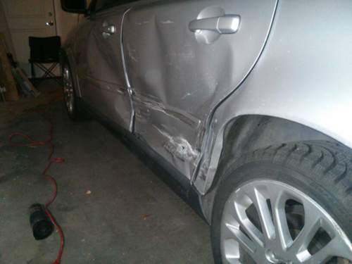

Gutachter sind auch nur Menschen und übersehen manchmal etwas (besonders wenn sie von einer Versicherung beauftragt wurden). So wie ich deine Fotos sehe, könnte ich mir vorstellen, dass hohe Kräfte in die A- und B-Säule eingeleitet wurden. Moderne Karosserien verteilen solche Kräfte in der ganzen Struktur, was oft mit bloßem Auge nicht sichtbar ist, aber in der Gesamtheit zu einem Schrotthaufen führen.
Zumindest hätte der Wagen auf einer Hebebühne intensivst begutachtet werden sollen. Ich habe mir dafür so eine Art Prisma angefertigt, damit Symmetrie leichter erkennbar wird...
Die zusätzlich angegebenen Kosten beziehen sich auf Kleinteile, neue Gelenke und Lager am Fahrwerk. Das wird oftmals vergessen, aber ich halte es für unsinnig, wenn solche Dinge die, wenn auch nicht völlig zerstört so doch beschädigt sind, erst ein paar Wochen später gewechselt werden müssen.
Wie gesagt, ich kann nur Tipps aus meiner Erfahrung geben, weil ich das Auto nicht live gesehen habe. Aber du solltest zumindest darüber nachdenken...
Wenn die Achsgeometrie schaden genommen hat, dann kannst ihn gleich mal auf die Richtbank nehmen zu vermessen. Wenn nicht, kann man sich das sparen. Aber einfach so sagen, er hat nichts. Das ist wohl die Sache mit dem:
