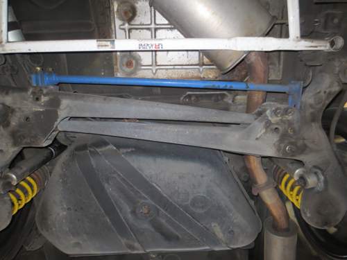

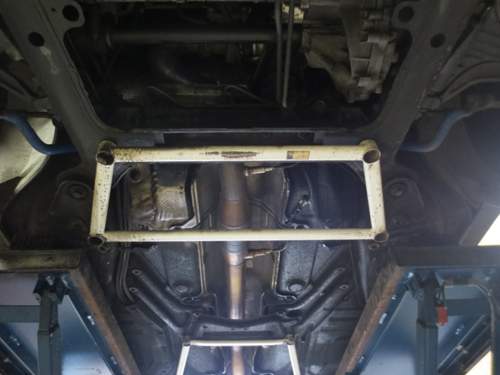

Ich hatte im S 70 das Komplettpaket von Ultraracing drin,also Domstrebe vorne und hinten plus die beiden Unterbodenstreben.
Die DS vorne ist absolut Pflicht im Cabrio,hinten wird es wohl aufgrund der sehr bescheidenen Platzverhältnisse nichts geben.
Das Cabrio hat unten/vorne bereits eine V-förmige Strebe drin,die gegen das Teil von UR zu tauschen bringt wohl nicht wirklich was .
Also bleibt allenfalls das hintere Teil,und das bringt auch keine Wunder.
Es ist nunmal ein Cabrio aus den Neunzigern,welches auf einer normalen PKW-Plattform basiert.
Da wird dann nie ein Sportwagen draus.
Man sollte einfach das Teil als komfortablen Gleiter sehen,da macht er seine Aufgaben durchaus gut.

Im Übrigen verringern die Streben bei die Bodenfreiheit um weitere 20-30 mm.
Kann auf Feldwegen & Co. schon sehr eng werden.

Die Stabilisatoren von z.B. IPD verringern die Wankneigung in Kurven.
Nicht ganz billig, aber lohnenswert,wenn man den Rest schon umgebaut hat.
Sind die blauen Dinger auf meinen Bildern ;-)
