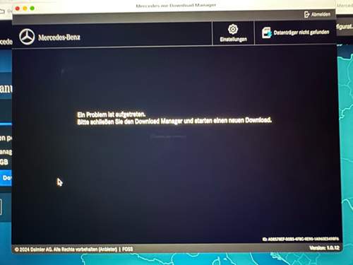

weiß jemand, wie man für manuelle Installation, die EU Karten herunterladen kann? Die mir bekannten Wege funktionieren leider wohl nicht mehr.
MB Download Manager
Über ME-Login-mein Fahrzeug-Dienste-usw. / die Pfade gibt es so gar nicht mehr im Portal.
Wäre schön, wenn jemand mehr wüsste

Nach Anmeldung im me-Portal auf "mein Dashboard" gehen.
Runterscrollen bis "Fahrzeug verwalten"
dann auf Digitale Extras verwalten klicken und es erscheint die Schaltfläche "online Kartenupdate"
Viel Erfolg

Bei mir geht es leider nicht mehr! Mercedes me auf der Webseite scheint gelöscht zu sein. Das Fahrzeug kann nicht mehr verwaltet werden. Nur noch in der me App auf dem Handy, aber da gibt es keine Karten!
@karlefr schrieb am 28. Februar 2024 um 11:28:21 Uhr:
Lösche mal deinen Browserverlauf und Cookies und versuche es noch einmal mit Neuanmeldung. Sollte dann funktionieren. Allerdings liegen keine neuen Updates für Karten vor.

ich hab's gerade probiert. Geht problemlos (auch wenn - erwartungsgemäß - keine neuen Daten da sind; das letzte Update war ja gerade). Bei den Datenmengen (1x komplett ist i.d.R. deutlich mehr als 30 GB) kann man dies auch nicht mit der App machen.
