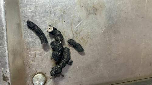

Also. Ich habe einen T3 Westfalia 1.6 TD aus 1988.
In unseren lezen Urlaub ist der Dieseleinspritzpumpe undicht geworden. Alle Teile bestellt. Kein Thema. Heute rief mein Mechaniker an (vieles am Bulli mache ich selbst, aber das hier las ich lieber durch einen Fachmann machen. ) das mein Katalysator wahrscheinlich am Ende ist. ( beim Ausbau hat er schwarze Stucke im Auspuff gefunden. Sah aus wie Hundekot).
Meine Frage: muss ich unbedingt wieder einen Kat einbauen ??? Der Bulli hat H-Zulassung. Steuerklassen spielen deswegen keine Rolle mehr. Problem ist nur das im Fahrzeugschein einen Katalysator ist eingetragen. (Der Kat würde um 2000 nachträglich eingebaut .) bekomme ich Probleme beim TÜV wenn ich mein alten Katalysator entleere oder sogar komplett herausnehme ??

Das kam aus dem Endschalldämpfer
Bild #210286280

... bitte denke auch mal an die umwelt, der oxy kat macht bei einem diesel absolut sinn ... ohne blässt er die abgase ungefiltert raus und das wäre für keinen nicht wirklich gut ;-)
chemische reinigung des kats ... habe gehört das das nur bedingt funktioniert und ist sicherlich nicht viel preiswerter als ein neuer kat.
der tausch eines kats dürfte arbeitstechnisch nicht so aufwendig sein, falls du eine bühne oder grube hast. glaube es gibt mittlerweile auch versionen die gesteckt und/oder geschraubt werden können, also ohne schweissarbeiten. und bei ebay gibt es kats +- 150 bis 250,- €
[Dieser Beitrag wurde durch die Motor-Talk Moderation geändert]
Oxy-kat-schraubbar
Der Kat auf dem Bild im vorherigen Post scheint mir nicht für einen JX zu passen. Hab mal gegoogelt und diesen hier gefunden: Klick. Passt bei geschraubter Auspuffversion.
Alternativ kannst Du den Kat auch austragen lassen. Dann muss er raus und Du brauchst ein neues Hosenrohr.
Zu dem Sinn oder Unsinn eines Oxi-Kats kann man unterschiedlicher Meinung sein, besonders bei wenig Km im Jahr. Ein Ersatz für Deinen Kat kostet tatsächlich nicht die Welt. Auch ich hab damals sehr sehr viel bezahlt wegen der gelben Plakette. Ich hab ihn dann nach Motortausch weggelassen (Kat verschlissen, H-Kennzeichen, Steuer egal).

Themenstarteram 9. Oktober 2021 um 17:39
Diesen kat habe ich heute auch schon gesehen. ????
Ich war vorhin noch beim Mechaniker. Er meint: ohne Kat wäre auch besser für Motor / Leistung. Und da ich voll beladen jeden extra PS gebrauchen kann , haben wir beschlossen das Teil erst mal zu entleeren. Wenn der TÜV meckert, kann ich es immer noch austragen lassen und einen Hosenrohr einbauen. Oder wieder ein Kat ( wie oben in den Link) verbauen.
Danke !!

Mahlzeit! meine Meinung-raus damit.
In deinem Fall bring es rein gar nix mehr.
Steuer eh egal und die angesprochene Umwelt? Naja,wir haben bei dem OXI-Kat immer gewitzelt: kannste auch ne Cola-Dose mit nem nassen Tempo drin nehmen.
Ist halt ne Geld un Aufwandssache.
Ausbauen: Musste austragen lassen und eben nen Ersatzhosenrohr: Kosten:
https://www.auspuffanlage.de/...auspuffrohr-hosenrohr-1055029.html?...
oder:
https://www.auspuffanlage.de/...auspuffrohr-hosenrohr-1055026.html?...
Aufwand ne halbe bis ne St.
Drin lassen: Entleeren,vernünftig gehts nur mit Auftrennen. Neu lacken usw.
Aufwand erheblich höher.
Steht den Kosten für nen neuen Kat entgegen.
Aber wozu??? Haste rein finanziell nix von.Ausser Ausgaben.
Machste ihn leer wirds bei der AU nicht auffallen.
Also überlegen was für dich am sinnvollsten ist.
