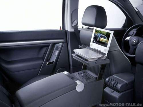

will mir ein signum kaufen der aber einen kasten auf der rücksitzbank hat kann man den entfernen?

ja klar kann man diesen kasten irgentwie entfernen :) bei meinem war auch so ein komischer katsen drin
Dieser "Kasten" heißt Travel Assistant und ja, den kann man entfernen. Sollte aber auch im Handbuch stehen ;)

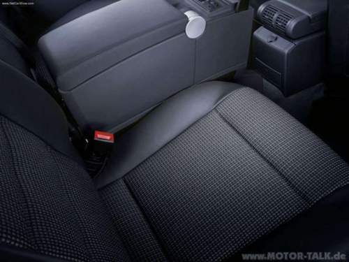

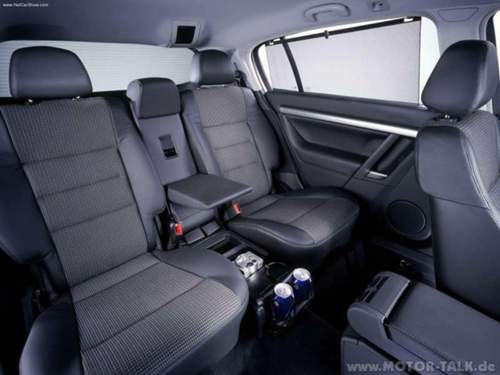

Den Travel Assistant (TA) gab es für alle Sorten von Vectras (GTS unsicher?) und natürlich die Signumse.
Der ist auf einer Grundplatte aufgeschoben (von vorne nach hinten ca. 15cm) und von vorne mit einem Schlüssel arretiert, damit er beim Bremsen nicht abhebt.
Das Schloss geht evtl. auch mit einen mittleren Schraubenzieher auf, oder dem Zündschlüssel.
Die Grundplatte kann ebenfalls einfach entfernt werden und verbindet den elektrischen Anschluss vom Mitteltunnel zum TA.
Der TA enthält neben den Steckdosen und ggf. der TwinAudio-Steuerung den DVD Halter, den Kühlschrank und die ausklappbaren Arbeitstische sowie diverse Staufächer.
Das alles verdeckt den (rel. sinnlosen) 5. Sitzplatz, zugelassen für Personen bis 1,75m; zumutbar für längstens 1,75km oder 175 Sekunden ;) Der Signum ist nun mal ein luxeriöser 4 Sitzer.

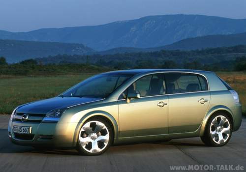

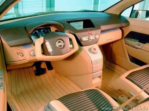

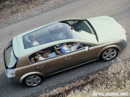

Das Luxus Steilheck Konzept wurde erstmals 1965 mit dem Renault 16 vorgestellt (geniales Auto, 90PS elektr. Fensterheber etc, wenn man vom späteren Rost und fehlenden 6 Zylindern absah) mit übrigens links und rechts unterschiedlichem Radstand!.
Leider oder vielleicht doch Gott sei Dank, hat Opel das in seiner ursprünglich vorgestellten Signum-Studie noch vorgesehene, aus dem R16 übernommene Rücklehnen-waagerecht-hochklappsystem der Rücksitze zur Kofferraumvergrößerung für die Serie dann doch nicht übernommen.
Das Auto ist und bleibt missverstanden weil die Front und das Armarturenbrett zu "vectrig" war. Das Ansinnen eine Luxus-Buisiness-Reise-Limousine anzubieten hat Opel durch die spartanischen Grundmodelle und die optische Vectra Nähe konterkariert. Andererseits wäre eine aufwendigere Umgestaltung (Aussendesign) und ausschließliche Holz-elek. Leder-Navi etc-Ausstattung so teuer geworden, dass die Leute nur wegen des Preises sofort zu anderen anbietern gegangen wären ohne dort auch nur annähernd eine solche Sicherheits und Luxusaustattung zu bekommen; dafür aber das gute Gefühl für mehr Geld, weniger zu bekommen. Und nur das registriert der Nachbar.

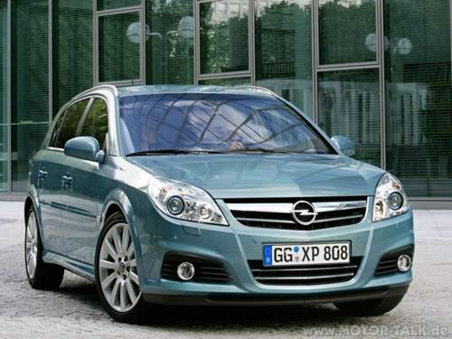

Genau das meinete ich mit "nicht verstehen":D.
Erstens hatte der Signum immer mehr Kofferraum als der Vectra (Limos)
und zweitens kam es bei dem Konzept auf den Kofferraum gar nicht an.
Er sollte mit seinem 13cm längeren Radstand und dem FlexspaceKonzept den höheren Reiselimousinen Ansprüchen genügen. Sowas gab es vorher nicht (ausser R16). Aber genau dafür war er dann Aussen und Innen zu sehr Vectra.
Der 5erGT soll eben auch kein 5er sein (trotz gleicher Basis); die Leute müssens nur begreifen und natürlich zahlen und das tun sie nur, wenn der Nachbar es auch merkt.
Beim Signum hat den grundlegenden Unterschied zu den kleineren Vectra Limousinen (besonders innen) eben kein Nachbar bemerkt.
