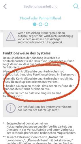

Die rote LED der SOS Taste blinkt. Laut Anleitung pufferbatterie defekt. SOS nicht funktionsfähig.
Hab es ausprobiert,funktioniert.
Irgendwie hab ich irgendwo auch gegenteiliges gelesen, dass das blinken der normale Betriebszustand sei.
Kann das irgendjemand Licht ins Dunkel bringen ?

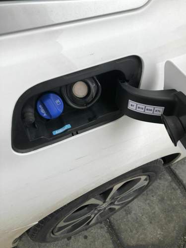

Ach ja. Unter dem rechten Notsitz dritte Reihe ist eine Art Tank. Wofür ist der denn?
Hatte erst an Adblue gedacht, das wird aber in der Tankklappe mit aufgefüllt.
Danke Olli

Du hast einen AdBlue Einfüllstutzen in der Tankklappe? Unser AdBlue Tank wird über den Kofferraum, wie von Dir beschrieben, aufgefüllt.
Rote LED bedeutet wirklich das irgendwas nicht funktioniert, vielleicht hat sich auch einfach die Datenverbindung aufgehangen, was für die fehlenden Preise sprechen könnte. Laut Citroën Serviceabweisung muss dafür die ConnectBox einmal abgestöpselt, also stromlos gemacht werden, anschließend startet sie neu. Hier wurde gleiches aber schon durch längeres Abklemmen der Batterie erreicht. Nach dem betätigen die Zündung sollte die LED grün leuchten.
Die Verträge für die Dienste sind aber aktiv?
Beste Grüße

Ja, zeigt im Menü das alles aktiv und verfügbar ist.

Ja, in der Tankklappe ist der Blaue Adblue einfüllstutzen.

Hier nochmal ein Bild von dem Tankstutzen.
