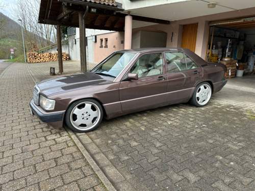

Guten Tag Community,
Ich hab ein 190er besichtigt und wollte mal hier fragen ob der Preis in Ordnung ist oder nicht.
Das Auto würde mich 5000€ kosten aber es hat paar Sachen was gemacht werden muss.
Und zwar fehlt hinten rechts die Türverkleidung, hinten sind die Fußmatten beide Seiten nass ( ich vermute Schiebedach ist undicht ) und der Leerlaufregler muss auch erneuert werden. Beim starten muss man Gas geben damit der Motor läuft. Ansonsten ist das Fahrzeug in einem guten Zustand trotz 3300000km.
Was sagt ihr dazu? Der Verkäufer will 5000€.

Die Farbe ist schön! Bornit? Sind das AMG Felgen? Die sind doch auch einiges wert. Die weißen Blinker gefallen mir nicht so gut.
Themenstarteram 24. März 2024 um 5:31
@artiversal schrieb am 23. März 2024 um 22:00:21 Uhr:
Das wäre dann zumindest keine aufwendige Reperatur. (Türfolien)
Ist Bornit, ja. Die Felgen sind leider keine amg sonder rh glaub.
