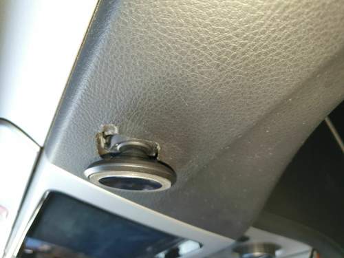

-Es ist das Bluetooth Touch verbaut. Kann man dieses rückstandslos entfernen? Wahrscheinlich Löcher im A-Brett.

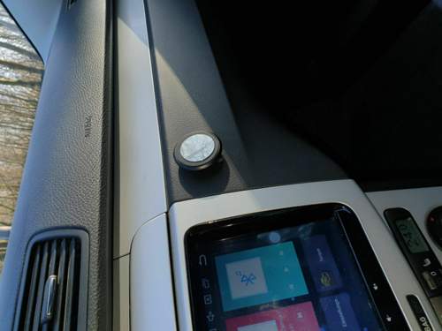

Das Bluetooth Teil kann man entfernen habe ich auch gemacht bleibt aber ein Großes Loch sichtbar. Ich kann dir ein Bild schicken wie ich das Loch zu gemacht habe.

Über das Foto würde ich mich freuen wie du es gelöst hast.
Anbei die Bilder.
Das Loch habe mit einer Handyhalterung zu gemacht.
