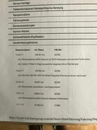

Hi, finde den preis okey für das Zulassungsjahr/Halter und Kilometer. Und ja ist komplettes M-Paket. Bedenke nur das der 18i nicht der schnellste ist . Achte drauf das er beim starten kein Steuerketten rasseln hat. Wenn er Steuerkette und NoX Sensor schon mal getauscht hatte, würde ich ihn beruhigt nehmen
Such mal im Forum nach N43 / Steuerkette / Injektoren / NOX Sensor. Danach ne Nacht drueber schlafen ;-)

Bei mir würde Steuerkette und NOX Sensor und Injektoren schon gemacht bei 80.000km
Würde auf jedenfall darauf achten sonst müsstest du dich darauf einstellen das diese Mängel demnächst irgendwann kommen
Sonst, wenn dies schon gemacht worden sind würde ich ihn direkt nehmen!

Bei ca. 80.000km fängt der oben angeführte Ärger oftmals an. Das möchte man nicht bezahlen.
Beim Nachbar war letzte Woche die Steuerkette fällig. Während der Reparatur kam der Anfruf, Späne in der Ölwanne. Die Untersuchung brachte ein gefressenes Pleuellager zum Vorschein. Kurbelwellenzapfen völlig aufgerieben, Motor Schrott. Das Ganze bei 90.000km. Leider ist die Wahrscheinlichkeit für Ärger mit diesem Motor nicht unerheblich.
In meinem Bekanntenkreis fahren mehrere BMW mit dem N46 und N43. Ich war der einzige, der keinen Kettenwechsel brauchte, wahrscheinlich weil ich ihn bei 80.000km verkauft habe. Soviel Geld würde ich für diesen Motor nur mit einer Garantie ausgeben oder, wie weiter oben bereits angeführt, mit einem nachweislich verbauten neuen Kettentrieb
